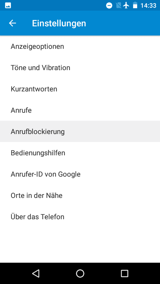

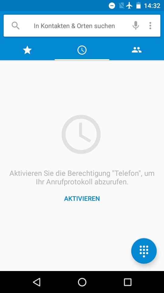

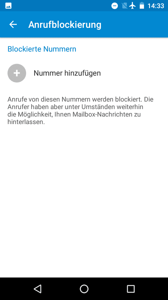

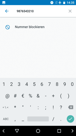

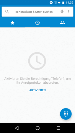

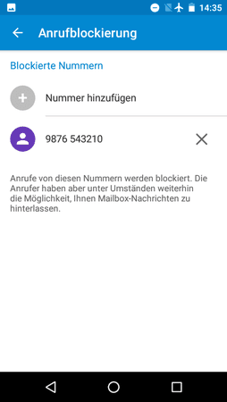

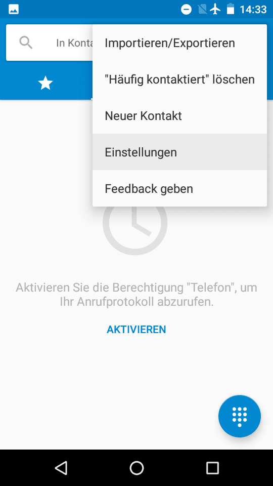

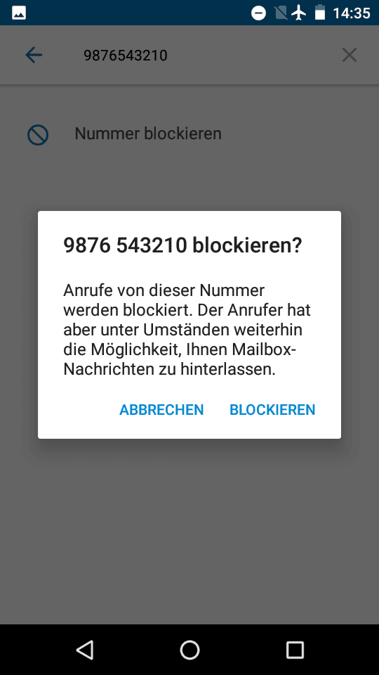

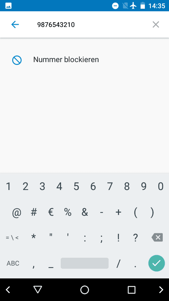

Rechner:
  • Google Telefon App (gezippte .apk-Datei) herunterladen
  • GooglePhone-2.3.12.apk.zip-Datei mit Dateimanager öffnen
  • Die darin enthaltene GooglePhone-2.3.12.apk auf die SD Card kopieren
Phone:
  • Einen Dateimanager öffnen (wenn noch keiner installiert ist, z. B. Amaze oder ES File Explorer aus dem Play Store installieren)
  • Einstellungen > Sicherheit > Unbekannte Herkunft > aktivieren
  • Dateimanager öffnen
  • GooglePhone-2.3.12.apk antippen
  • Installieren lassen
  • Einstellungen > Sicherheit > Unbekannte Herkunft > deaktivieren
Immer noch Fehlermeldungen à la "Kann nicht installiert werden ..."?

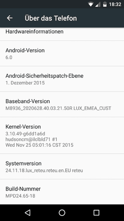

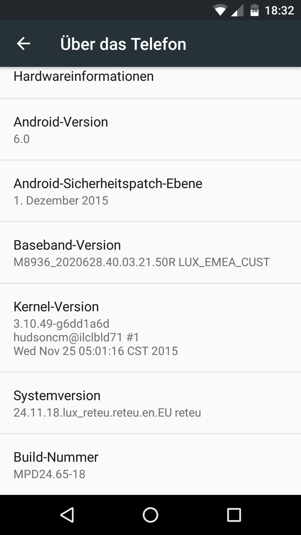

@Tasar - Ist das ein Retail Phone, was du da hast oder von deinem Mobilfunkprovider branded? - (Screenshot System-Version und Build-Nummer? - Nur, wenn du magst, klar.)
Natürlich mag ich :) Bin mit dem teil nur noch nicht so fit, da ich es erst seit gestern hab. Ist ein Dual Sim von Amazon.es mit "24.1.18.lux_retasia_ds.retasiaall.en.03.retfr", Build MPD24.65-18
Deine Screenshots sind aber nicht vom Moto X Play oder?
Reaktionen: ooo

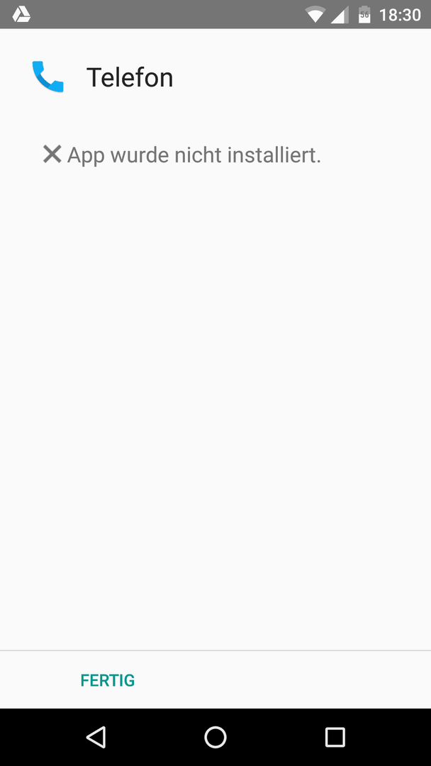

Habe es eben für mich probiert, bin ja neugierig - hier hat es nicht funktioniert, bin nach der Liste oben vorgegangen:
Mein X-Play ist nicht gebrandet oder ähnliches.
Grüße!
