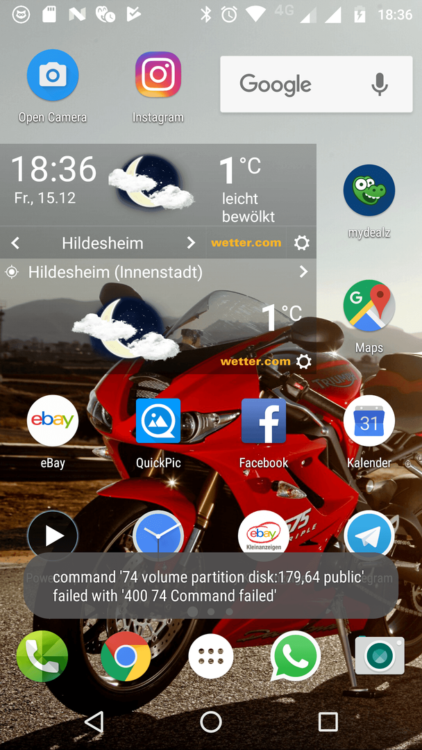

In meinem Moto X Play werden die beiden Karten entweder komplett ignoriert oder aber es heißt sie müssen formatiert werden wobei aber ein Fehler auftritt (siehe Anhang)

Exakt mein Problem hier beschrieben:
command 10 volume partition disk :179,64public failed with '400 10 command failed - Lenovo Community
Einzige Lösung Mainboardtausch ...
