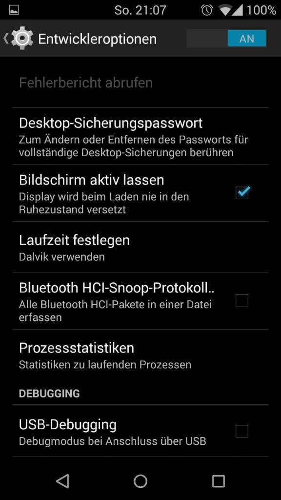

Also habe mal es getestet bei mir bleibt das Display immer an wenn es am Ladegerät ist.
Wenn der normale Stadtbildschirm zusehen ist oder wenn ich das aktiv Display an schalte um nach Benachrichtigungen zu gucken.
Bei euch auch?
Kann man das ausstellen?
Evtl "Daydream" angeschaltet?
Nein das ist aus. War aber wohl ein Fehler weil ein Neustart hilft. Aber es war nun schon zweimal. Mal sehen ob der Fehler weiter Auftritt.
Bei mir ist es an ohne mein Zutun
Wobei alle Optionen aus sind
In den Entwickleroptionen kann man einstellen, ob der Bildschirm beim Laden an bleiben soll.
Oder geht das bei 5.1 etwa auch nicht mehr?
Wo findet man Entwickler Optionen?
Habe die ganze Zeit nur bei Display geguckt.
Sieben mal schnell auf die Build-Nummer klicken. Danach zurück zu den Einstellungen, der neue Menüpunkt "Entwickleroptionen" ist sichtbar!
Geht auch unter 5.1

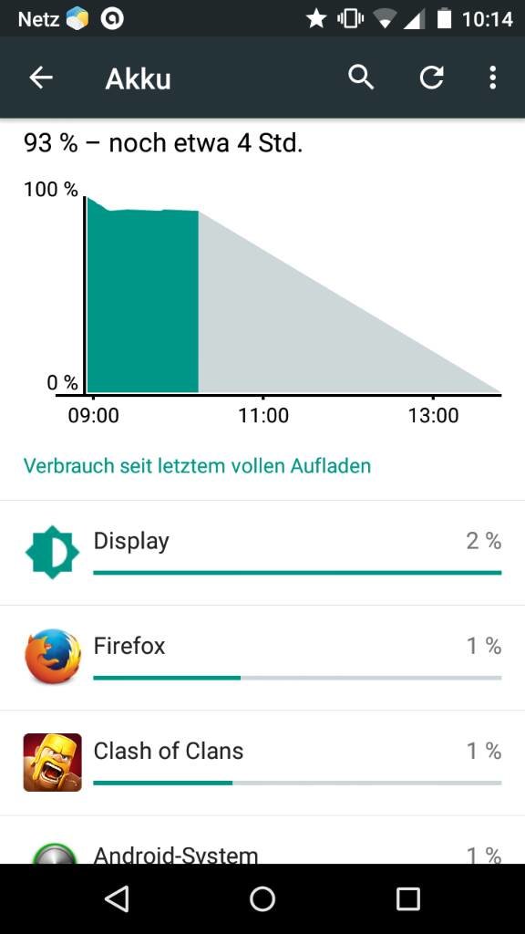

Sind das eigentlich Einzelfälle hier - oder haben alle 5.1 User beim Akkuverbrauch NICHT das Display an erster Stelle der Verbraucher?
Was man hier so liest, soll ja nun der "Mobilfunk-Standby" an erster Stelle sein. (Wie bei mir übrigens auch....)
Das ist ein Anzeigefehler. Irgendwann relativiert sich das. Finde nur gerade den Workaround nicht. (ist bei meiner Custom ROM auch so gewesen)
Ist bei mir auch immer noch so. Wobei heute ist besonders schlimm

Bei mir war anfangs auch der mobilfunkstandby ganz oben. Mittlerweile alles wieder normal
Ich denke des muss sich erstmal einpendeln ab wann ca war das bei dir dann so normal?
