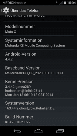

Also ich hatte die Blur_Version.163.44.2.ghost_row.Retail.en.DE nicht mehr verwenden können, da ich bereits das 4.4.4 per OTA geladen hatte. Da ist ein zurück auf Stock 4.4.2 per RSD-Lite nicht möglich. Allerdings würde ich behaupten das diese DE Firmware nicht verizon (Xt1060) ist, siehe Telefon-Info (Bild), das war noch vor dem OTA-Update.
Reaktionen: John Abruzziii
