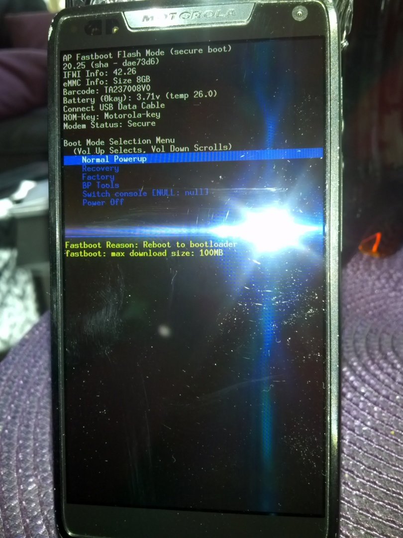

Während der Rechner neu startet, kann das Telefon in den Fastboot-Modus versetzt werden. Das erfordert etwas Übung und Timing aber irgendwann klappt es bestimmt. Nur Mut :thumbsup:
Der Fastboot-Modus
Wie komme ich dort hin?
VolUp
= Taste für Lautstärke lauter
VolDown = Taste für Lautstärker leiser
Power = Ein/Aus-Taste​
a) Wenn das Telefon aus ist:
  • Power und VolDown gleichzeitig drücken und gedrückt halten
  • Sobald das Telefon vibriert, Power loslassen und VolDown weiter gedrückt halten (Das rote M oder der unlocked-Bildschirm erscheint)
  • Du solltest nach ein paar Sekunden im Fastboot-Modus sein
  • VolDown kann jetzt losgelassen werden ;)
b) Wenn das Telefon in einem Bootloop hängt:
  • Power und VolUp und VolDown gleichzeitig drücken und gedrückt halten
  • Sobald der Bildschirm schwarz wird, VolUp loslassen

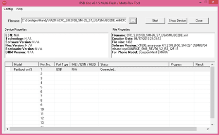

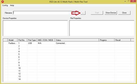

  1. Öffne RSD-Lite als Administrator
  2. suche bei "Filename" deinen Ordner in den du die Firmware entpackt hast. Wähle dort die XML-Datei und drücke den im Bild markierten Button
  4. Das Handy im Fastboot-Modus mittels des USB-Kabels an den USB-Anschluss am Rechner stecken (ohne Verlängerung und ohne einen HUB zu benutzen) und eine eventuelle weitere Treiberinstallation abwarten. (Ab Windows 8: Treiber installieren unter Windows 8)
  5. RSD-Lite sollte dein Telefon jetzt erkennen
    wichtig ist, dass bei Status "connected" steht
  6. Jetzt gehts richtig zur Sache: Bei RSD-Lite auf "Start" klicken und warten bis alles erledigt ist. Wenn bei RSD-Lite bei Status: Finished und bei Result: PASS steht, habt ihr alles richtig gemacht und könnt das USB Kabel abziehen.

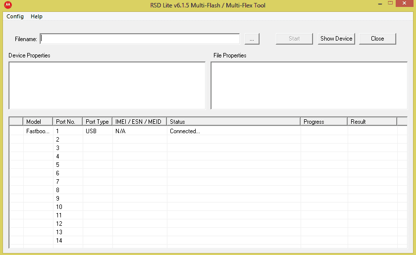

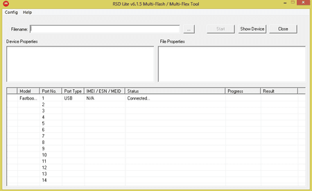

Ich hab nochmal die Screenshots mit einem Razr hier.
Den letzten Screenshot, nach erfolgreichem flashen, hab ich allerdings nict, da mir der Aufwand hinterher mit Xpose etc. zu groß wäre, alles wieder einzurichten. ^^
P8bOrKArwAv6QAAAABJRU5ErkJggg==
4HSAE4waRQ0v8AAAAASUVORK5CYII=
Das Bild mit pinkem Rahmen zeigt nur das verbundene Handy und mit dem gelben Rahmen zeigt die dazugehörige Datei. Wenn der Vorgang dann abeschlossen ist, sieht es wie oben bei Cua genauso aus mit 'finished' und 'PASS'

Ich habe die Erfahrung gemacht, dass man das Razr auch mit Win7 , Win8(.1) flashen kann. Hierzu ist RSD LITE 6.1.5 Pflicht!
Um euch die Suche zu ersparen, ist hier der Link zur Datei. Ich kann u.U. auch die .exe Datei bei Dropbox o.ä. hochladen, falls dem Link nicht getraut wird.
RSDLite6.1.5.zip
LG
