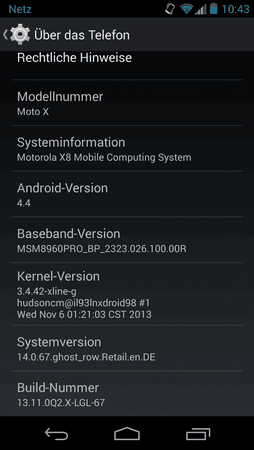

Hallo Leute. Ich hab das Moto X XT1052 und habe immer noch Android 4.4 und wenn ich auf Systemupdate gehe sagt der dass das Gerät auf dem neusten Stand wäre. Hat jemand vielleicht eine Idee warum das so ist?
Wenn du 4.4.4 hast, dann sollte das auch so sein. Es gibt noch kein Update auf 5.x
Ich hab nur 4.4 kein 4.4.4, nicht mal 4.4.2.
mache mal einen Screenshot von Einstellungen > über das Telefon. Mich würde interessieren, was unter Systemversion steht. Komisch ist das jedoch schon. Spontan würde mir momentan nur der Kontakt zu Motorola direkt einfallen. Die können ein Update normal auch manuell erneut anstoßen, bzw. auskunft darüber geben
Hier ist das
Ok, auch ein Retail.en.de, wie meines. keine Sonderbare Version. Entweder mal Motorola kontaktieren, oder via RSDLite manuell auf 4.4.4 gehen. Ich würde jedoch mal mit Motorola schreiben
Danke für deine Antwort. Ich hab mit Motorola geschrieben aber das hat nicht weiter geholfen. Hab dann gemacht wie du gesagt hast, und es hat funktioniert. :)
