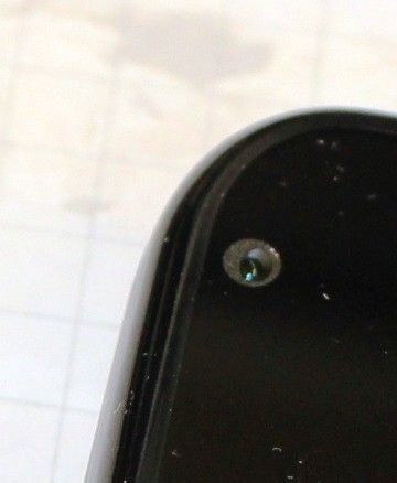

Ich wollte nur wissen ob bei euch auch die Kameralinse der Frontkamera so "ein wenig" verdeckt ist?
P.S.: die Kamerafunktion an sich ist deshalb nicht beinträchtigt.

Nein, meine Kameralinse sieht nicht so aus. Ich würde ein paar Tests machen ob verschiedene Lichtverhältnisse von unterschiedlichen Richtungen Unterschiede machen. Wenn es keine Beeinträchtigungen gibt, würde ich das Teil auch behalten. Andernfalls umtauschen.
Ansonsten ist es ja auch nur ein Schönheitsfehler, den man ja eigentlich auch nur erkennen kann, wenn man sehr genau hinguckt.
Ist bei mir auch, allerdings ist mir das bis jetzt gar nicht aufgefallen! Ich nutze die Frontkamera sehr wenig, aber die bisher gemachten Schnappschüsse sind einwandfrei ...
