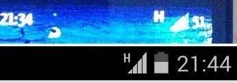

Ich bin auf der Suche nach Hilfe für Symbol Signal Icons z.b. "E, H, 3G nur schmal oder AOSP wie Nexus 5 siehe schwarz Bild.
Im Moment bei mir (Moto X) immer noch breit E, H, 3G siehe blau Bild.
Hat jemand Tipps? Danke

Das Xposed Modul heißt "SignalIconsAOSP" aktuelle Version 1.1
Ist laut Beschreibung fürs Verizon Moto X, klappt aber auch auf meinem Moto G ;)
WooooW :thumbsup:
