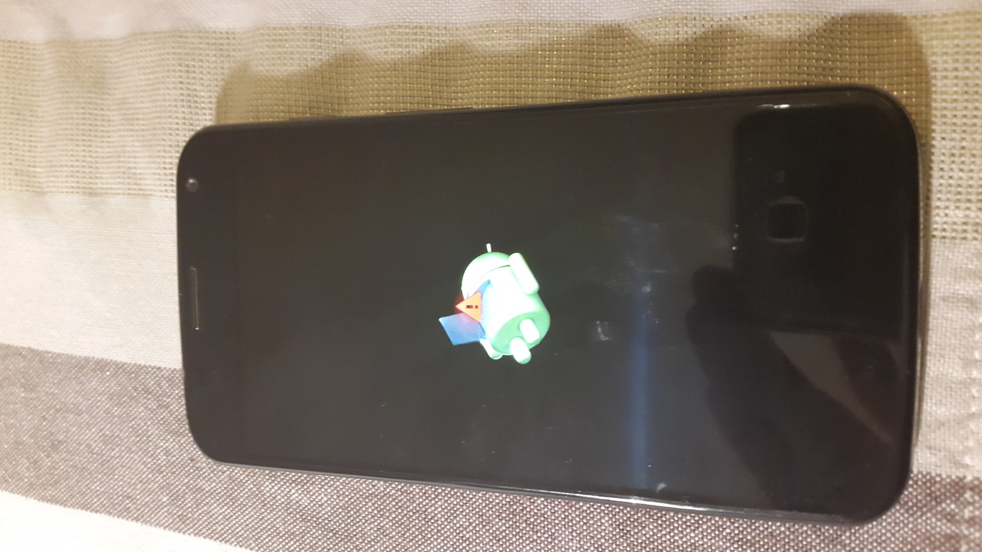

So habe mein aktuelles gerootetes Stock mit TWRP Recovery installiert und aus dem verlinkten Thread per App Stock Recovery installiert, danach sieht es aber so aus, was mache ich falsch

Drück mal nochmal lautstärke runter udn power button. dann kommste in das nächste menü.
Oder lautstärke hoch udn Power? weiß ich gerade nicht mehr genau.
So,drücke Power + - Volumen, lande dann im Boozmenü,gehe mit - Volume auf recovery und bestätige mit + Volume.
Danach erscheint das Bild
Richtig udn dann musst Du das nochmal machen. Dann kommt das nächste Menü
Reaktionen: mulle1
Dann beide Vol-Tasten mal ein oder zwei Sekunden gedrückt?
Reaktionen: mulle1
Okay, werde ich später mal versuchen, danke schon einmal
Hat geklappt
