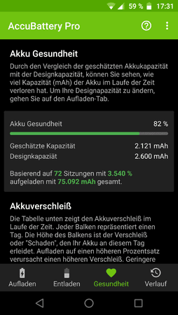

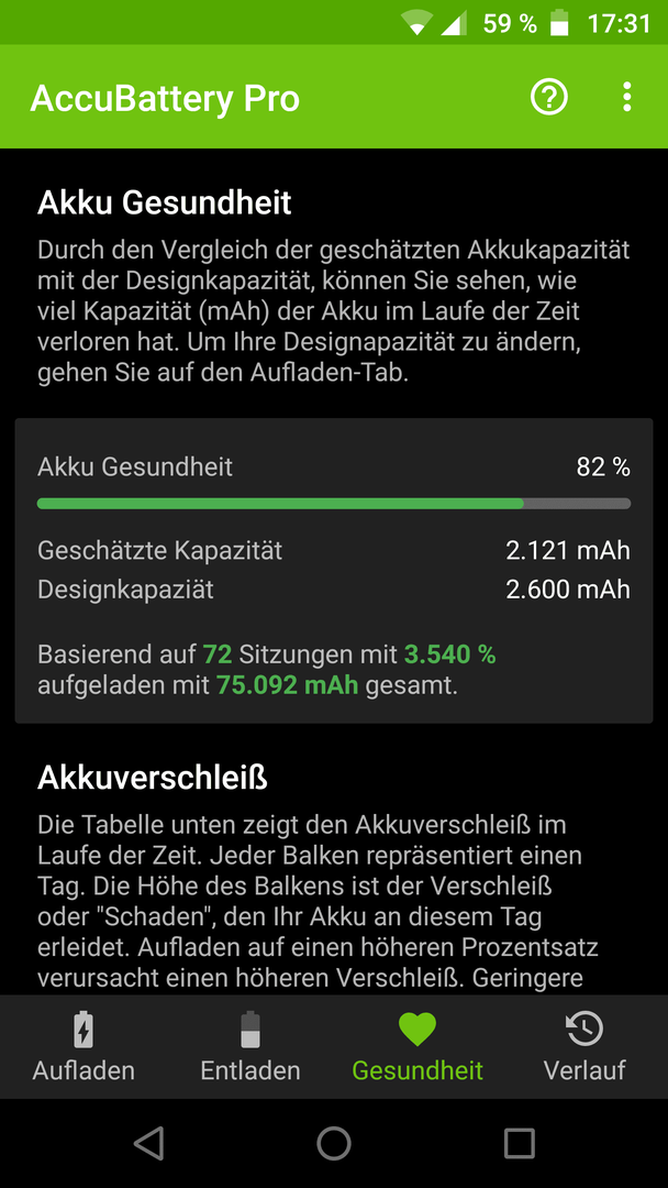

Mein Moto Z hatte ich im März diese Jahr eingesendet. Und schon wieder sinkt meine Kapazität dramatisch.
Zudem habe ich oft Bildschirm flackern, wenn das Gerät bei über 80% weiter aufgeladen wird.
Eigentlich kein Bock mehr auf das Gerät, werde es wohl ein letztes Mal zur Reparatur einsenden bzw. Mal bei Motorola nachfragen und danach mir ein Xiaomi poco F1 holen. Nochmal ein Smartphone mit so einem kleinen Akku kommt mir nicht mehr ins Haus.

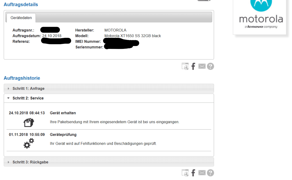

Datrepair/IngramMicro hat jetzt 8 Tage gebraucht, das bei ihnen eingegangene Gerät überhaupt mal in den Status der Fehlerprüfung zu setzen. Mal gespannt, wie lange sich das hin zieht.
Derweil habe ich recht viel Spaß am Z2 Play entwickelt ;-)
Hehe willkommen im Club....zum Glück habe ich daheim noch ersatz Smartphones und bin nicht darauf angewiesen. Ich finde es auch immer wieder schön, wie der Moto Service sagt, dass der ganze Prozess 7 Werktage braucht und man "priorisiert" wird :1f602:
Wenn mein Moto Z erfolgreich repariert wird, werde ich es sehr wahrscheinlich auch verkaufen.
