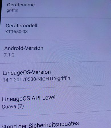

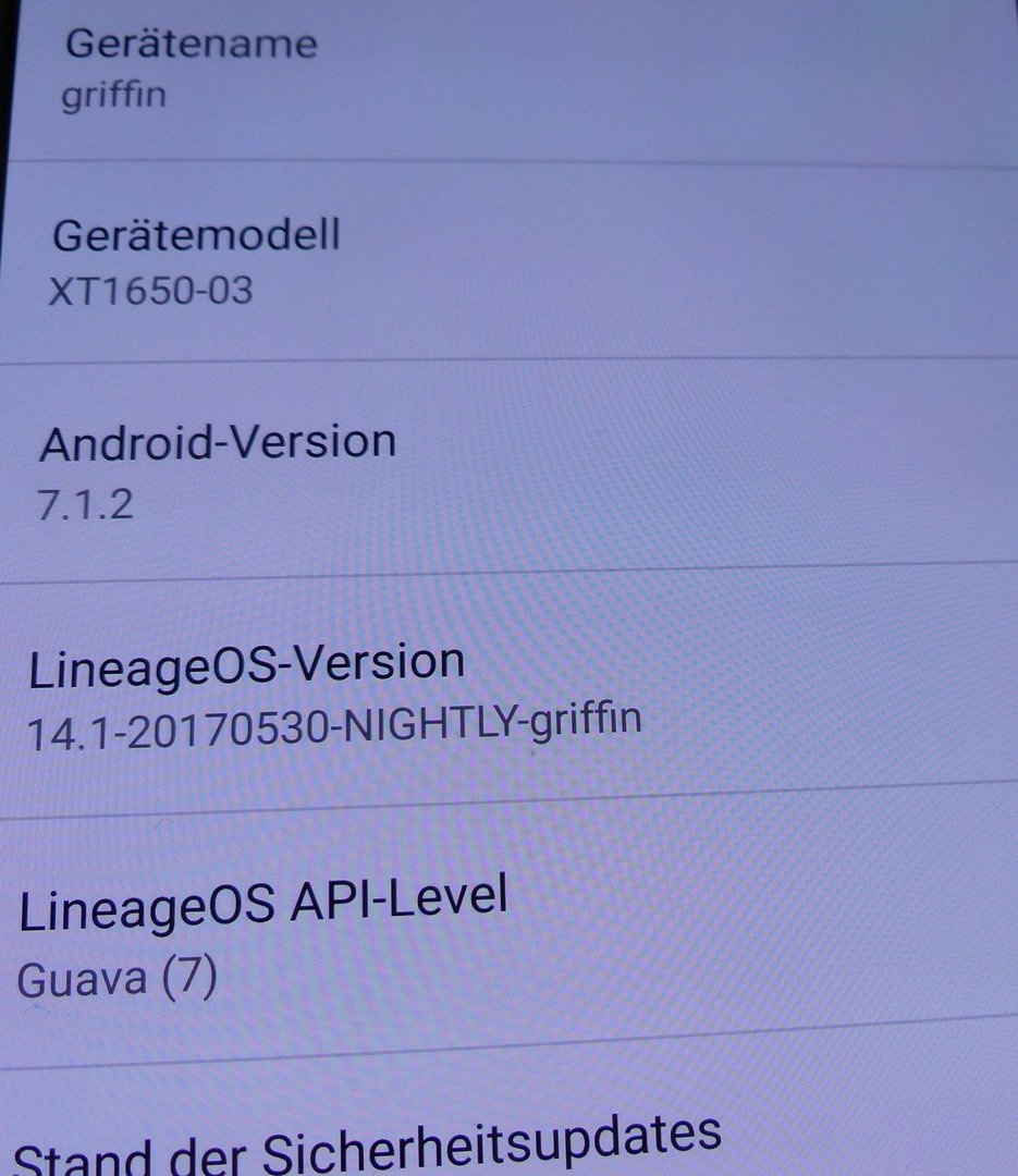

Alles klar nun erstmal alles sichern und dann kommt Lineage und Gapps drauf.
jetzt laufen dann alle 4 Handys mit der Rom
Obwohl ich schon HTC m7 und M8 und Samsung Geräte gerootet hab hat es hier etwas gehakt.
zu erwähnen wäre, das man die Gapps ARM 64 nehmen muss .
jetzt noch Titanium drauf und :love:
