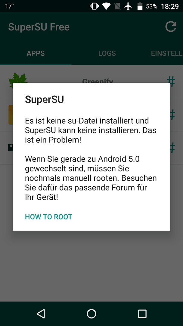

ich habe ein kleines Problem mit meinem neu erworbenen Moto Z.
Kleine Vorgeschichte: hatte vor 2 Monaten bereits beim ersten Saturn Deal eins gekauft, aus Versehen auf 7.0 upgedatet und mich selbst in Arsch gebissen. Bootloader nicht mehr auf 6.x downgradebar (wer hätte das gedacht), ein paar Wochen rumgefrustet und jetzt doch ein neues gekauft.
Gestern dann endlich das Neue bekommen, Bootloader, TurboZ Kernel und Mod Recovery geflasht nach dieser Anleitung.
Jetzt ist das Problem, dass irgendwas mit dem Root nicht stimmt. Der scheint nicht ganz drauf zu bleiben? Hab es mit 2.79 als auch 2.81 SuperSU probiert aber es hakelt.
Ich habe zwar Xposed drauf und es funktioniert auch (das war der eigentliche Grund für den Neukauf), allerdings hatte ich es erst Installiert, dann geflasht (2 stufig) und dann einen Factory Reset gemacht und neu Installiert (ohne neu zu flashen) und zwischenzeitlich mehrere Male SuperSU neu geflasht, dass es irgendwie läuft. Module auch alles kein Problem.
Allerdings hakelt es bei anderen Apps, die Root benötigen. Wie zb. Substratum oder AdAway. Wenn ich SuperSU direkt nach dem neu flashen öffne, ist alles normal. Sobald ich aber eine App öffne, die Root benötigt, hängt sich nicht nur die App auf, auch der Root Zugriff wird nicht gewährt und wenn ich dann SuperSU öffne kommt ein Pop Up dass entweder nur "root undetected" sagt (bei SuperSU 2.81) oder ein Popup kommt mit folgender Meldung bei SU 2.79:
Jetzt habe ich mal fix gegoogelt und offenbar bin ich nicht der einzige der das Problem hat. Gibt es da grade generell ein Problem mit SuperSU? Hat grade jemand ähnliche Erfahrungen oder kann mir grade n Tipp geben, was ich da am besten anstellen kann?
Bin schon mal froh, dass Xposed läuft, wenn auch mehr oder weniger instabil (Module aktivieren und neustarten geht nicht aus dem Installer heraus, muss immer manuell Neustarten), aber Substratum und Adaway und zb auch Greenify wären schon nett, wenn sie ordentlich laufen würden.
Fahre wie gesagt Stock 6.0.1 mit TurboZ Kernel.
Bin dankbar über Hilfe!
