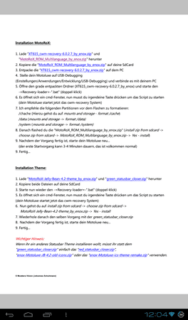

@dereine oder ein anderer der sich damit auskennt:
Also folgende Anleitung(siehe Foto Anhang) finde ich vieeeeeeel einfacher .
Spricht irgendwas dagegen , Motorox und Theme so zu installieren, oder muss ?? die umständliche Variante aus dem Theme Thread befolgt werden mit Launcher , Wallpaper ,,...etc. ???????????????????????
Danke , MfG

im Prinzip das selbe ?
Bei meiner Anleitung steht nichts von Widgets entfernen , Launcher einfügen ,Wallpaper beachten ,......etc.
Hier sind einfach zwei Installationen nacheinander (erst Motorox, danach das Theme) beschrieben.
Das klingt relativ einfach für mich und das würde ich mir auch zutrauen. Die andere Installation liest sich sehr viel komplizierter .
Was meinst du ??
MfG:confused2:
