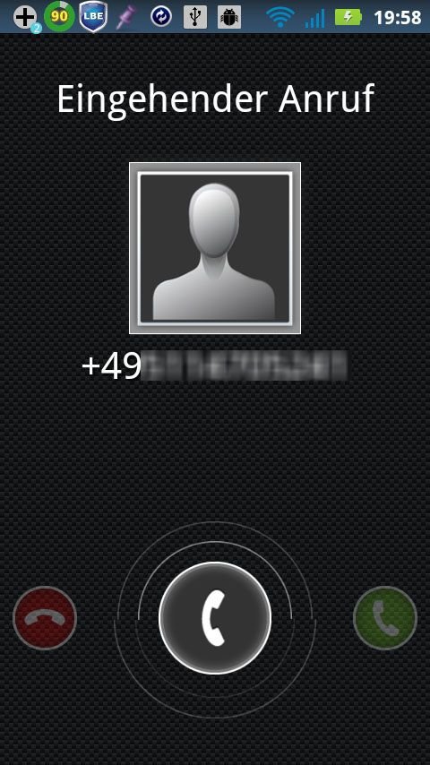

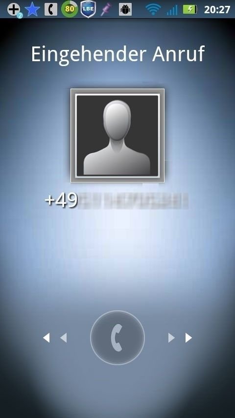

So, es hat mich schon länger genervt, dass ich bei Sonnenschein kaum erkennen konnte, wer mich eigentlich anruft...
Daher hab ich die phone.apk ein wenig modifiziert (wie sich aus den Vorher- / Nachher-Screenshots ersehen lässt) und stelle sie zur Verfügung.
Bei Interesse Original-"phone.apk" irgendwo sichern und mit meiner ersetzen. (z. B. mit "Android Commander"). Danach muss man sich am Handy neu anmelden (PIN).
Wichtig: Die *.APK ist für Motoluxe mit IRM-1670-0-4073-A02_BFM !!!
Und wie eigentlich immer beim Fummeln am System: -> Eigenes Risiko
l. G., RAB

ich hatte bis jetzt keine Probleme sehen zu können wer mich anruft sogar in direkter sonne nicht,aber gut ist es trotzdem was du gemacht hast.
Oder noch besser schreib doch ein ausführliches HowTo.
... dann liegts an meinen Augen. Die weiße Schrift, besonders unterhalb des Photos, bietet mir bei Sonne zuwenig Kontrast um sie gut erkennen zu können. Deswegen hab ich die Hintergrund-Grafiken gegen eigene ausgetauscht...
Und: Was meinst Du mit "ausführliches HowTo"? - Ich hatte gedacht, für Leute die sich als kompetent genug erachten am System zu basteln, sollten die Angaben eigentlich ausreichen ?!?
lG, RAB
