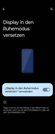

Aloa ich kann per Double tap den Display aktivieren aber nicht ausschalten (weder Außendisplay noch Innendisplay). Wo hast Du das denn genau eingestellt?
Unter Gestures, Put the Display to Sleep (also auf Deutsch, Display Ausschalten). Und gleich drunter ist Wake Display (also Display Einschalten).
@Superj Meinst Du Gesten in den Einstellungen oder Gesten in der Moto App? In beiden hab ich keinen dieser Punkte. Kann es sein das du ein englisches/amerikanisches Gerät hast? Da gibt es ja auch den Tent Modus den wir nicht haben.
Mach mal einen Screenshot damit ich weiß wo Du genau bist.
@Surrender er meint diese Einstellung. Die gibt es nur für das Innendisplay. Für das Außendisplay wäre die Einstellung auch schön. Da gibt's die nicht

@rockster76
Danke, ist bei mir genauso wie bei Dir. @Superj schreibt aber ja auch das er den Außendisplay auch in den Ruhemodus versetzen kann. Geht bei mir wie bei Dir nicht, daher meine Frage wegen dem Gerät.
Reaktionen: rockster76
@Surrender Er meint, dass man das Außendisplay aus dem Ruhestand per Doppeltap Wecken kann und dann per Doppeltap wieder in den Ruhestand versetzen kann. Das funktioniert bei mir auch. Aber eben nur den Lockscreen. Wenn es einmal entsperrt ist geht es nicht wie auf dem Innendisplay

@rockster76
Schon klar, bei mir geht aber nur aufwecken und nicht wieder schlafen schicken per double tap weder außen noch innen 🧐 Ist für mich nciht kritisch, da ich eh die kürzeste Display Timeout Zeit eingestellt habe. Liegt bestimmt an irgendeiner Einstellung die ich an habe.
Edit: Hatte Clever Display an. Ausgemacht und ich kann den Innendisplay per Double Tap to sleep senden, beim Außendisplay geht aber nur wake und nicht sleep 🤪
@Surrender Sleep geht außen nur wenn Du noch nicht entsperrt hast. Also Aufwecken und dann nicht entsperren. Dann kannst per Doubletap sperren. Das meinte @Superj
