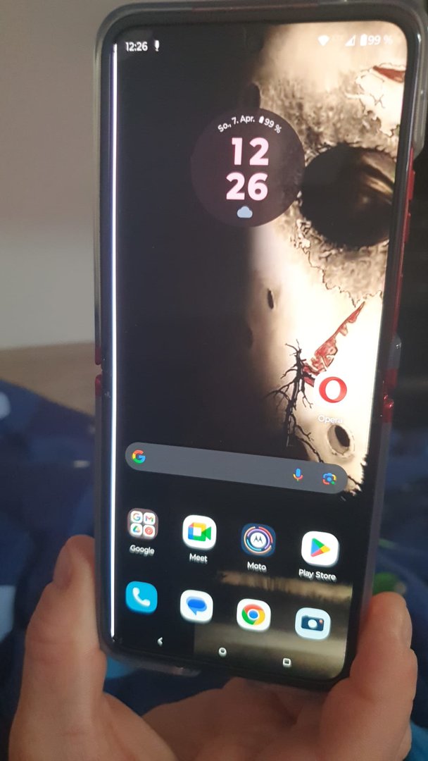

Beim Öffnen hatte ich auf einmal diesen Lichtstreifen hat jemand damit eine Ahnung.

ES gibt ja von Moto die App "Gerätehilfe", die autom. installiert wird. Da gibt es den Punkt: Gerätediagnose. Probier einmal dies durch bzw. zuerst einmal einen Neustart machen.
Kannst das Display leicht verwinden und beobachten, ob sich der Streifen verändert.

Bei meinem East hat ein Staubkorn am Folie Rand den Bildschirm zerstört
Keine Garantie:(
Ich habe seit gerade eben genau den gleichen Fehler an der gleichen Stelle. Mein Streifen ist unter der Folie und auch sonst sind keine Beschädigungen vorhanden, ich werde es unter Garantie einsenden.
Ärgert mich extrem, da ich sehr auf das Handy aufpass und es in einem super Zustand ist

Würde es was bringen es auf Werkseinstellungen zu setzen.
Bei mir kommt auch nach jedem Neustart die Push Nachricht die Displayfolie nicht zu entfernen
Wenn die Folie defekt ist, muss/kann man sie ersetzen. War überhaupt kein Problem bei meinem ehemaligen Samsung.
Ich denke auch hier wird es so sein.
Das Ersetzen der Schutzfolie ist ein Garantiefall. Darauf wird in den msg hingewiesen. Allerdings wird bei Einsenden wohl der gesamte Telefonspeicher gelöscht. Es wird zudem darauf hingewiesen daß durch ein eigenmächtiges Ersetzen die Garantie erlischt. iFixIt hat ein Kit inkl. dem Werkzeug, mit dem man die Folie auch selbst ersetzen kann.

Durch das Entfernen der Schutzfolie kann das Display beschädigt werden. Man solle das gerät dann einschicken und Motorola würde die Folie austauschen. Innerhalb der Garantiezeit wäre dies durch die Garantie gedeckt. Insbesondere, da die Displayschutzfolie bereits ab Werk angebracht ist. Damit unterliegt die Schutzfolie als auch die Montage der vom Hersteller gewährten Garantie (Reparaturbedingungen| Motorola Support DE).
