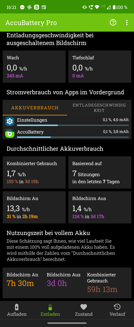

So dala nach ein paar Tagen im Einsatz bin ich mit dem Akku sehr zufrieden. Ich nutze zu 95% den Außendisplay, alles an außer 5G und NFC. Derzeit komme ich bei meinem Usecase (größtenteils WhatsApp, Email, ab und an surfen, kein Telefonieren) auf etwa 1 1/2 - 2Tage Laufzeit (bei 5G sind es etwa 1/2 Tag weniger). Hab Mal meine Pixel Watch rausgekramt und seit 4 Tagen konstant verbunden (brauche das aber nicht wirklich, daher wird die wohl bald wieder eingemottet). Ich schreibe nicht extrem viel, vielleicht insgesamt 20 Nachrichten am Tag, bin sowohl Zuhause als auch auf der Arbeit konstant im WLAN. Mobilfunk zieht aber wie überall gut am Akku. Insgesamt bin ich zufrieden, klar es kommt nicht an mein S23U ran, aber auch kein Wunder bei dem deutlich kleineren Akku.
Durchschnittsverbrauch Display aus aktuell 1,4%, ist bei mir Zuhause ähnlich wie beim S23U (war auch schon bei unter 1%). Frage ist halt wie die App accubattery das mit dem zwei Displays trennt, aber ich bin ja nicht der App Log Junkie, daher ist mir das egal.
Wie gesagt seit ihr Power User mit viel telefonieren, wenig WLAN denke ich werdet ihr max. 1 Tag schaffen. Denke das ist aber bei anderen Flips nicht anders.

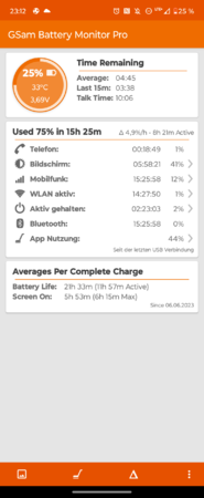

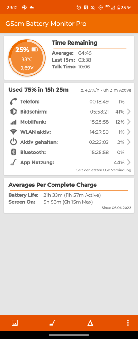

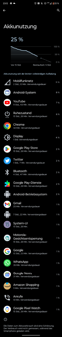

Ich habe es heute mehrheitlich nur auf dem Außendisplay genutzt. Alles an außer 5G. War aber auch fast nur im WLAN ( allerdings eher schlechtes Signal) Das große Display habe ich nur eine Stunde genutzt.
Komme ohne Probleme durch den Tag und bin überrascht wie gut das Teil optimiert ist.

@rockster76
Laut GSam fast 6 Std. Display on, laut interner Anzeige 1 Std. ?
Heißt das 6 Std gesamt innen und außen und 1 Std nur innen?
@HD2 User Kombiniert waren es 6h. Davon 1h das große Innendisplay und 5h das Außendisplay. Gsam rechnet das zusammen
