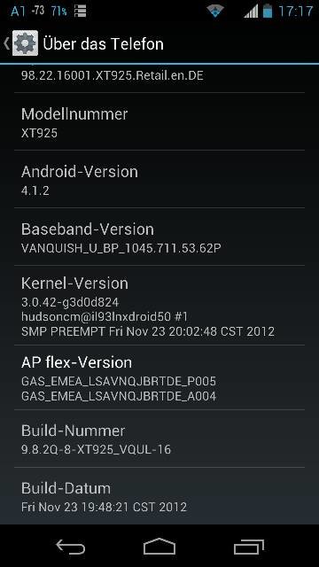

Also ich habe diese Versionen und bei A1 bisher keine solchen Probleme gehabt.
Mit O2-JellyBean und ICS funktionierte auch immer alles einwandfrei.
Gabs diese Probleme schon immer oder nicht?
Wenn nicht würde ich eher auf Netzüberlastung tippen.
In diesem Fall hat es nichts zu sagen, wenn es daneben bei einem anderen funktioniert.
Außerdem hat ja jede Sim, abhängig vom Tarif und Umsatz, auch eine bestimmte Wertigkeit im Netz.
Da fliegt dann eben derjenige raus, der eine niedrigere Wertigkeit hat.
Man kann dann auch mit bester Feldstärken-Anzeige nicht telefonieren.
Gesendet von meinem XT925 mit der Android-Hilfe.de App
