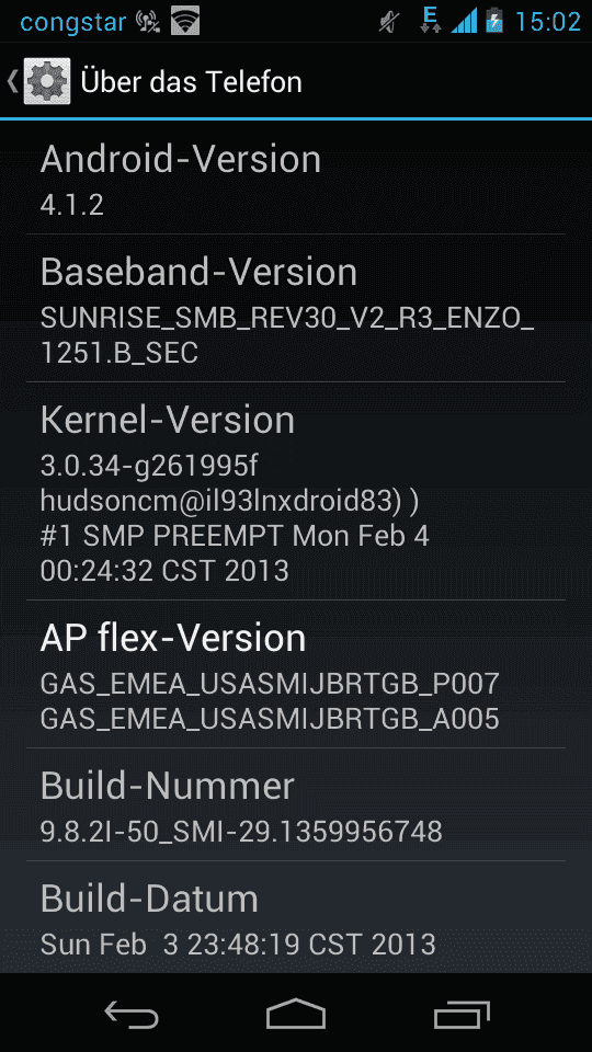

Edit : Hier mal mein Baseband zum Vergleich.

die baseband versionen (RI/RHD) kann man anhand der versionsnummer jedenfalls nicht vergleichen. RHDs haben hier was mit vanquish...
was mir auffaellt: du hast britische AP-Flex versionen. hattest du die probleme mit deutschen auch? ich hab keine ahnung ob das einen unterschied macht, aber ich kenn auch die unterschiede zu britischen netzen nicht.
ich hab am RHD ...DE_P005 und ...DE_A004 und keine derartigen probleme.
baseband version:
VANQUISH_U_BP_100700.250.66.01P
