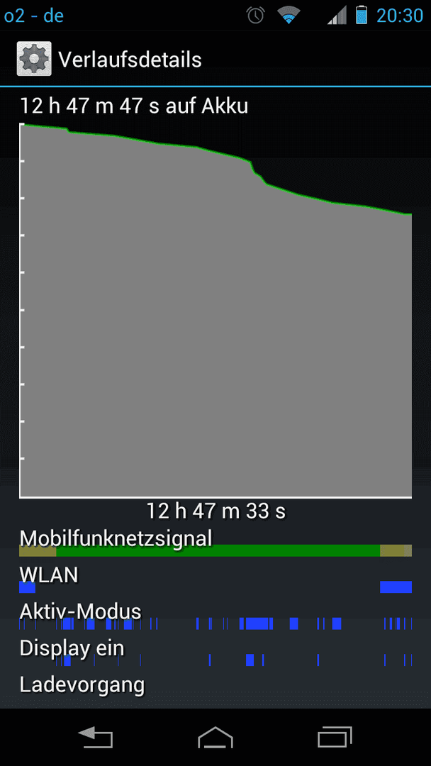

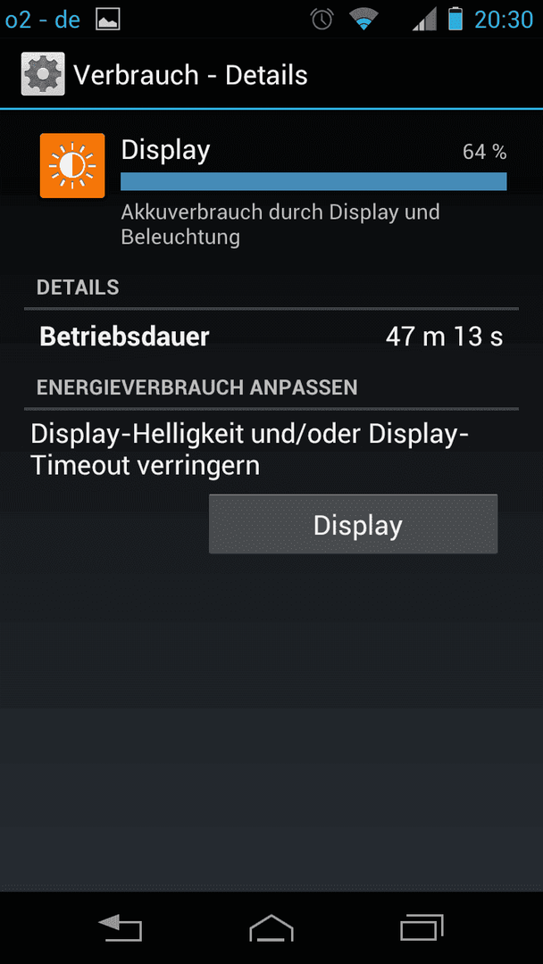

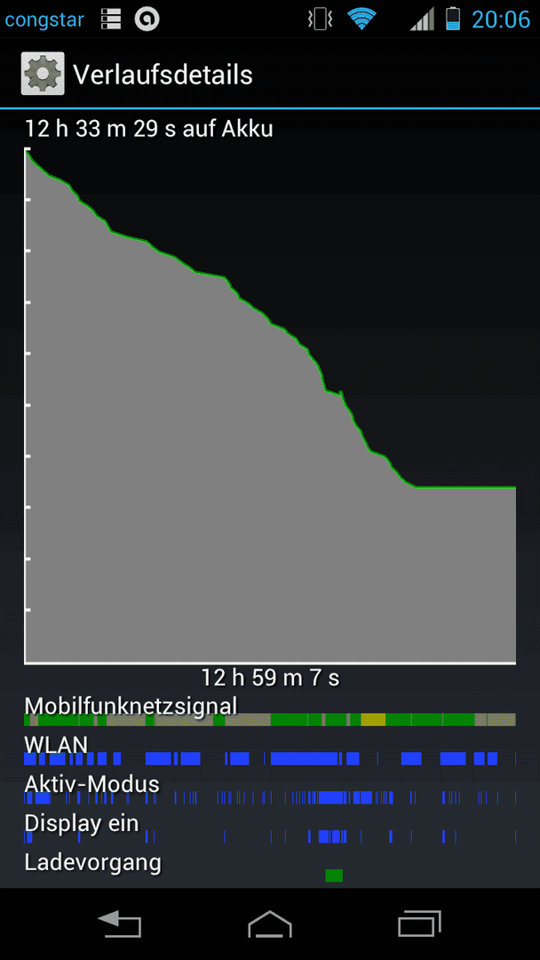

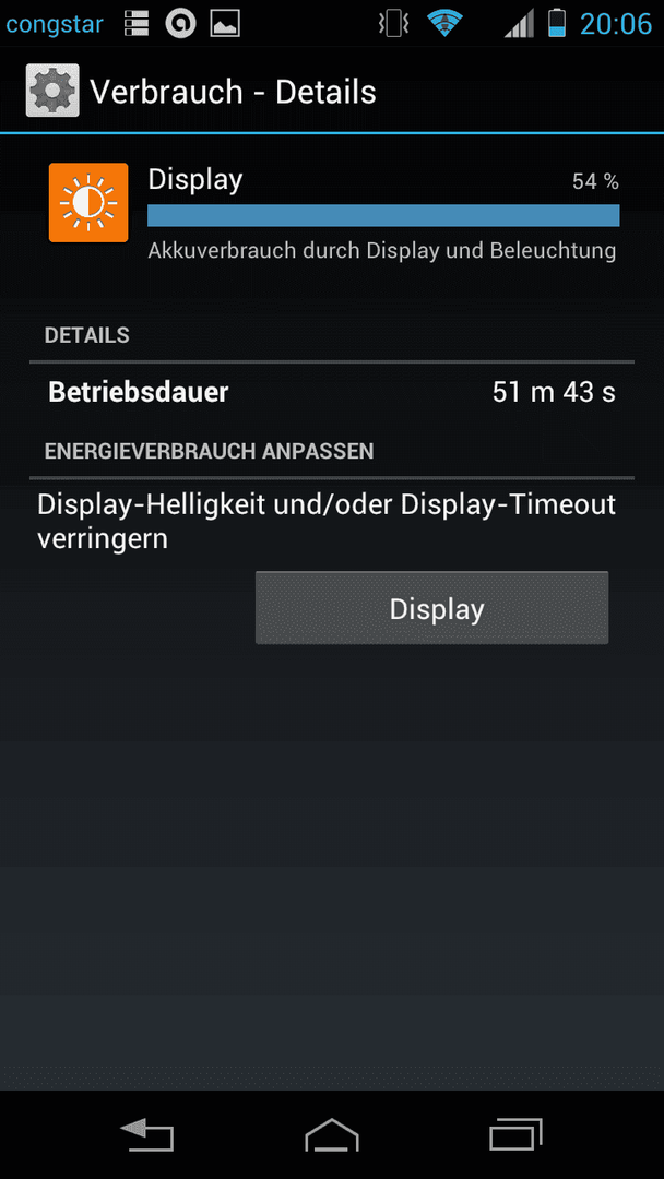

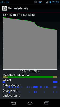

Für die Screenshot Fans :) Hab auf Arbeit immer mal Musik gehört, daher auch mal ein paar Daueraktiv Zeiten ohne Display. Wenn Display an dann viel gesurft.

Hey Obi, wie schaffst du es, dass WLAN nicht aktiv bei dir ist? :D
Am besten setzt du dich hin...kann ich?...ok...halt dich an der Tischkannte fest....ich schalte tagsüber mein wlan ab da ich eh keins zur Verfügung habe :flapper:
:lol: Mh, mich störts rein optisch, dass Wlan als aktiv dargestellt wird, obwohl es deaktiviert wurde. Was solls.. mehr Strom frisst es ja nicht. :D

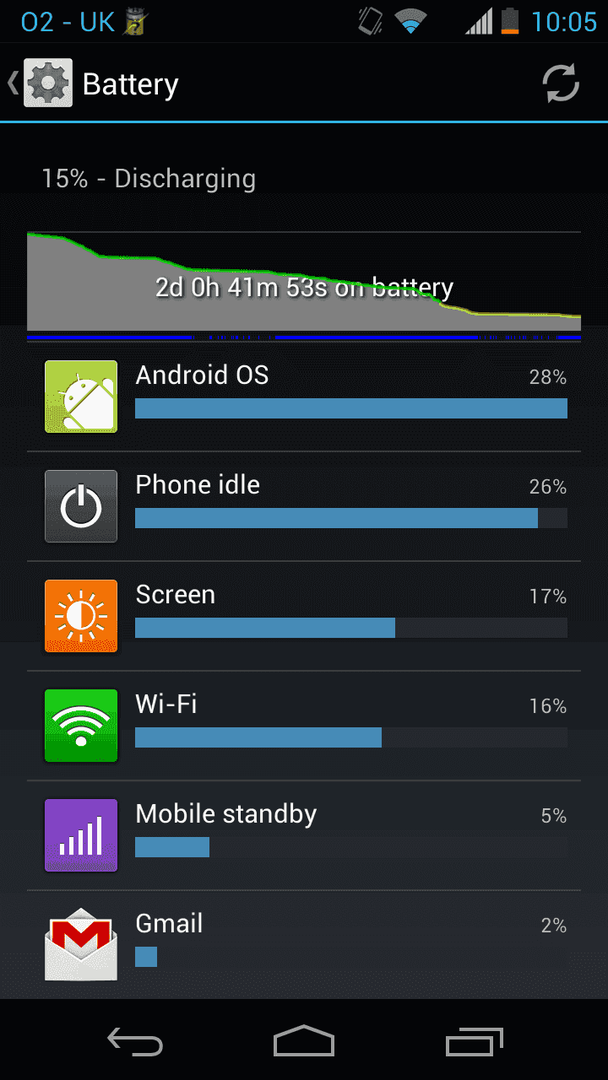

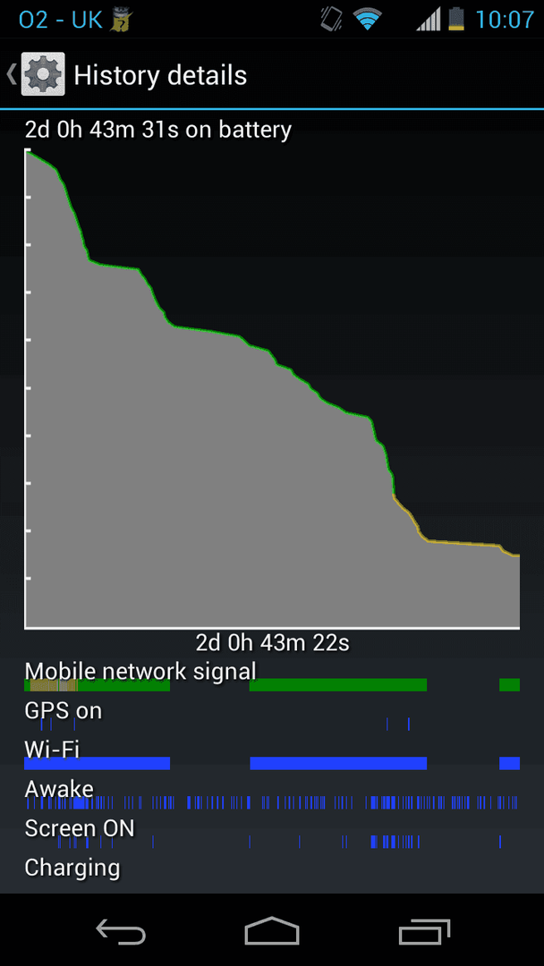

2 Tage und noch 15% übrig. ;)
Screen on: 2h 13m
Keine Telefongespräche, aber ich war Mittwoch zumindest mal für 4 Stunden unterwegs auf mobilem Internet.
