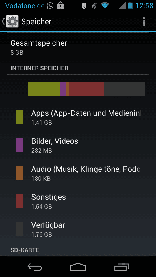

Ich habe den Cache nun gelöscht, und unter Speicher mal nachgesehen, nun 1,76GB frei. Was mir gerade auffällt: wenn ich allen Speicher addiere, komme ich nur auf 5 GB statt 8 GB Screenshot_2015-02-15-12-58-14.png, warum wird nicht alles angezeigt ?
Weil System nicht mit eingerechnet wird
