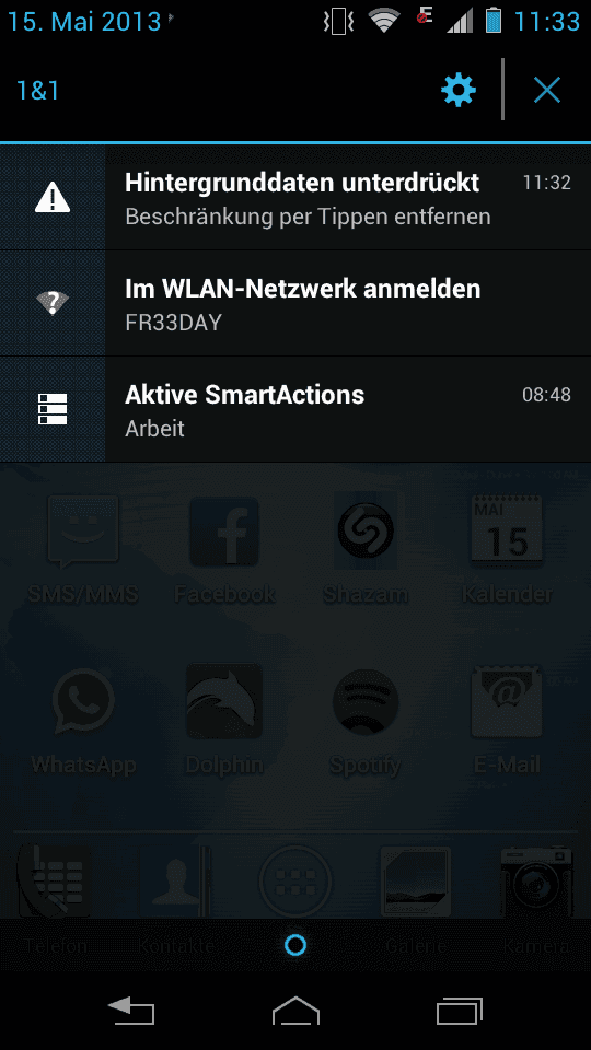

Guten Tag zusammen,
ich habe seit wenigen Tagen ein Problem mit meinem RAZRi.
Frage1:
Sobald mein Handy in den Standby geht/ist, nach ca. 2 Minuten im Standby
habe ich in der Taskleiste des Handys ein Symbol mit einem Ausrufezeichen im Dreieckschild, dass meine "Hintergrunddaten beschränkt" wurden.
Die Beschränkung hebt sich selbst auf, sobald ich das Handy benutze.
Allerdings habe ich keine SmartAction laufen, die dies veranlasst und auch
habe ich dies sonst nirgends eingestellt (sofern ich mich entsinnen kann).
Die Anleitung "generelle Unterdrückung in den "Einstellungen>Datennutzung>Menu> Hintergrunddaten Unterdrücken" ist nicht aktiviert. Die einzelnen Apps bin ich auch schon durchgegangen wie "Whattsapp" o.ä. dort ist es auch nicht eingestellt.
Dies nervt leider absolut, da mich keine Msg's im Standby Modus erreichen.
Ich habe diese Funktion in der SmartAction bei Akku unter 25%, der Akku steht aktuell bei 90% und die Action greift auch nicht.
Screenshot im Anhang.
Vielen Dank vorab, Handbuch und Co konnten mir leider nicht weiterhelfen.
Reboot hat auch nichts gebracht.

Hi,
Danke vorab für die Hilfestellung.
Das Problem mit den Klingeltönen habe ich hinbekommen.
Das Problem mit den Hintergrunddaten (siehe Screenshot) ist
leider noch aktiv. Gibts dafür weitere Tipps?
Wie kann ich die Smart Actions dafür denn deinstallieren und neuinstallieren?
