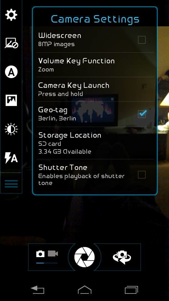

Meine cam version ist 2.0.95...ich kann den ton ein.- und ausschalten...

Die version steht bei einstellungen/anwendungen/alle/camera...den ton kann ich bei der camera unter einstellungen gaaanz unten an.- oder abhaken...

Nicht wundern, meine handys laufen immer auf englisch, ist die stock retail DE 32 auslieferungs FW...siehe Ganz unten...

Krass, wieso habe ich diese Einstellung nicht? Wieso ist das Menü engl.? Hast du das eingestellt? Oder ist das ein "anderes" Gerät? Habe eine DACH-Version lt. Verpackung von Amazon
FW, De-32-RTEU...Karton DACH-Retail...war beim kauf, Berlin/Phonehouse, drauf...hat eigendlich jeder...ich stelle meine handy's immer auf US/Englisch...
Hast du es spaßeshalber mal auf Deutsch gestellt? Ist dieser Menüpunkt dann immer noch da? Wenn ich auf engl. stelle, ist er nicht da. Ich verstehe es nicht.
Gerade umgestellt, neu gestartet, menü immernoch da...!?!?!?

Screenshot vergessen...:D

Das muss man nun aber nicht verstehen, wieso es den Punkt bei dir gibt und beim Rest nicht. Hast nicht zufällig schon JB drauf ;-) Gerootet, Bootloader entsperrt etc. ?
Gerootet und Bootloader offen...aber der menüpunkt war auch schon da als ich das handy aus der verpackung genommen habe...GANZ sicher, weil das eine der ersten einstellungen ist die ich einstelle...auch wenn ich bis zum heutigen tag nicht ein einziges bild gemacht habe und machen werde...halte nix von handy cams...
koennte an der Sprache liegen, die man beim ersten Setup einstellt. da man die auch nachher noch jederzeit aendern kann waer das einen versuch wert (zuruecksetzen).
ich bevorzuge als OS-Sprache auch immer Englisch.. mag auch kein deutsches windows. viele sachen klingen da sehr eigenartig. :) und man findet bei irgendwelchen problemen eher mit den englischen begriffen eine loesung.
Das aller erste setup war bei mir deutsch...weil ich nach dem unlock ja eh zurück gesetz werde...wie gesagtda gab es den menüpunkt komischerweise auch schon...nachdem ich ungelockt hatteund das telefon zurückgesetzt wurde hab ich beim 2. setup gleich englisch/us genommen (weil ich beruflich mehr dort als in DE bin)...und der menüpunkt war immernoch da...
Dann ist es wohl bei der 32er DACH retail firmware abschaltbar, aber nicht bei der 31er RTEU, die ich z.B. und viele andere hier wohl auch haben. Die ersten Geräte kamen wohl als Grauimporte aus dem europäischen Ausland (Frankreich, UK) und brauchten kein update auf die 32.
