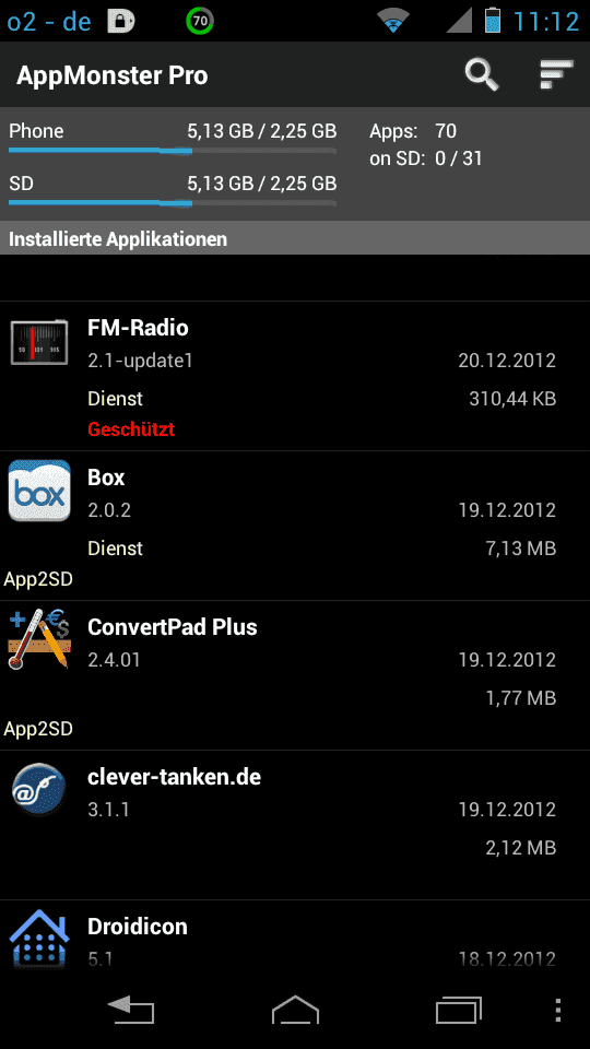

Die FM Radio-App hat eine Art schutz eingebaut, d.h die lässt sich nicht siechern!
