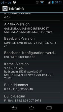

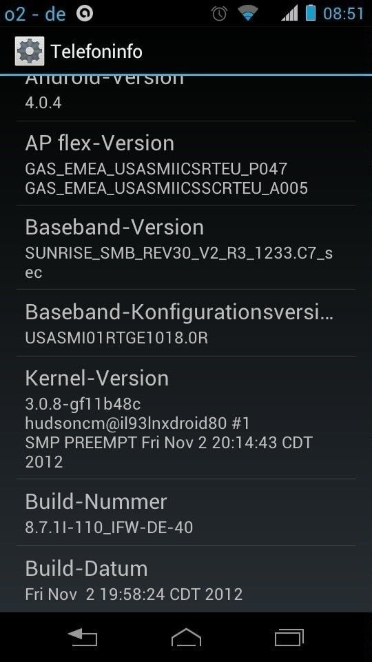

Hmmm, siehe unten meine Baseband/Konfig.
Habe auch o2 und keine Probleme. Selbst im Geschäft, Stahlbeton Bauweise, besserer Empfang als mit meinem alten LG2x und Defy+
Versuch mal einen Reset. Vielleicht bringt das was.

Da gibt es bei der Version einen kleinen Unterschied und dieser könnte der Grund sein. Habe auch die c9 und bin nicht begeistert vom Empfang. Vielleicht die Ursache ?
