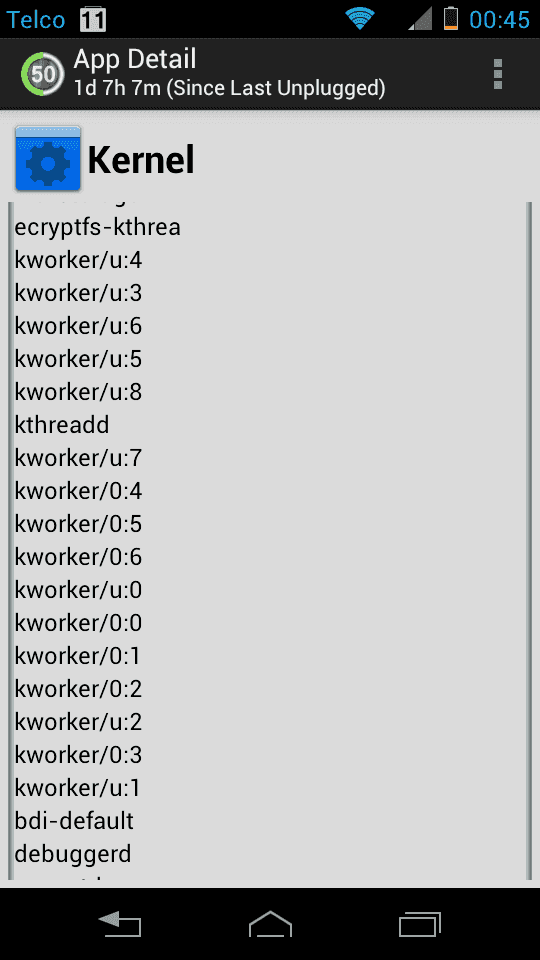

Jetzt müsste man nur heraus finden welche. Laut gsam laufen bei mir viele kworker Prozesse im kernel. Scheinen auch an der Batterie zu saugen.
