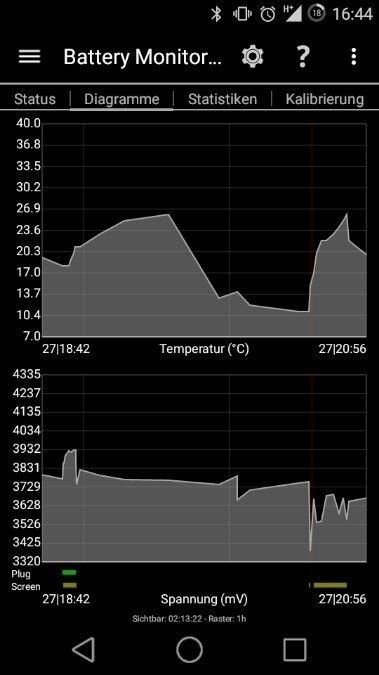

Ich habe auch mal einen Screenshot aus meinen Batterie verlauf gemacht.
Wobei 10 Grad Celsius nicht besonders kalt sind.
Da haben meine bisherigen Smartphones schon ganz andere Temperaturen mit gemacht.
Reaktionen: dduck
