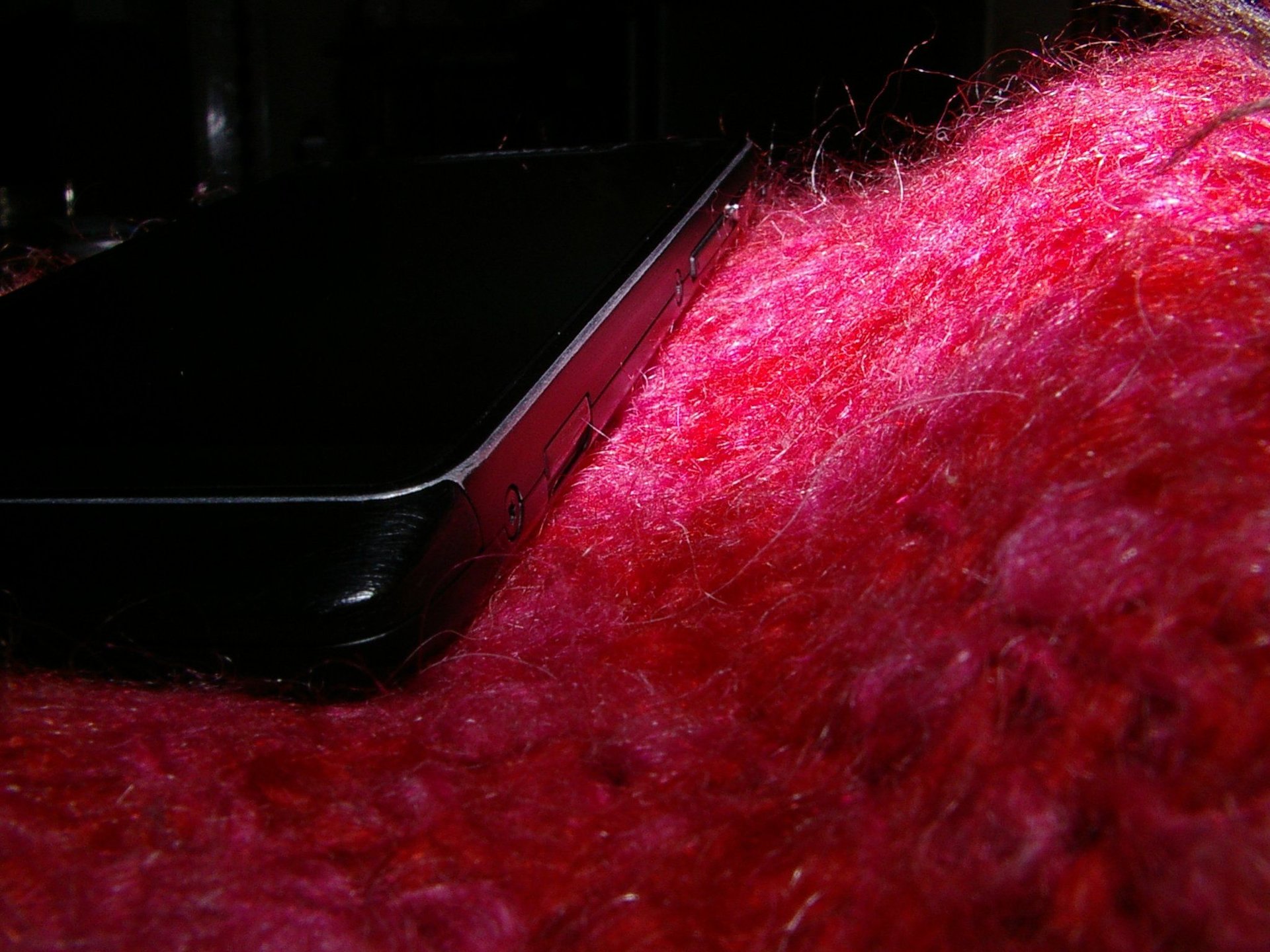

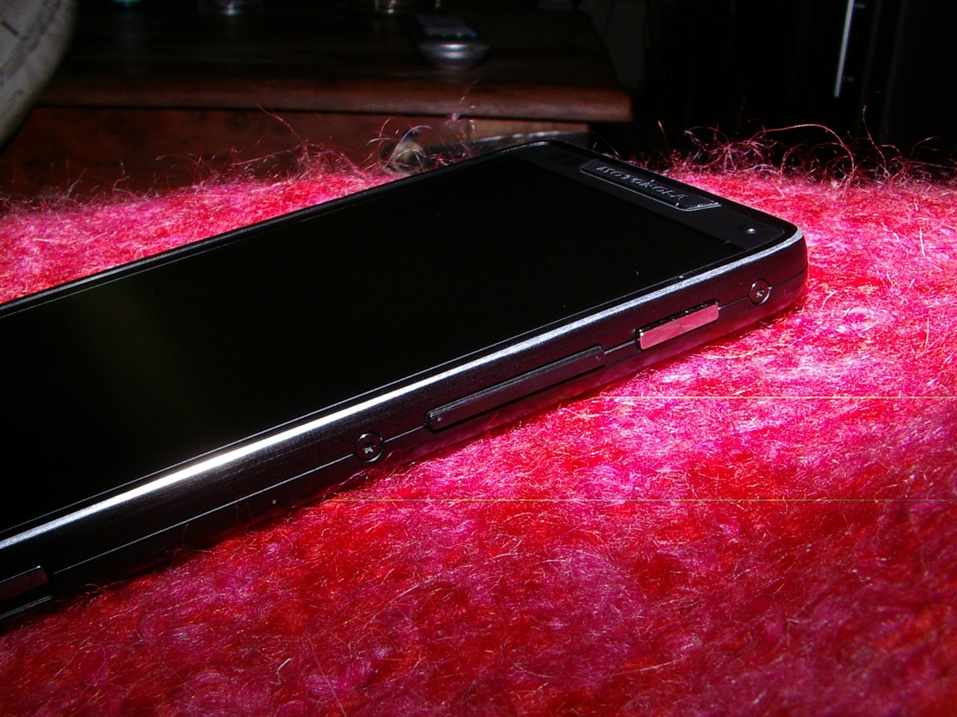

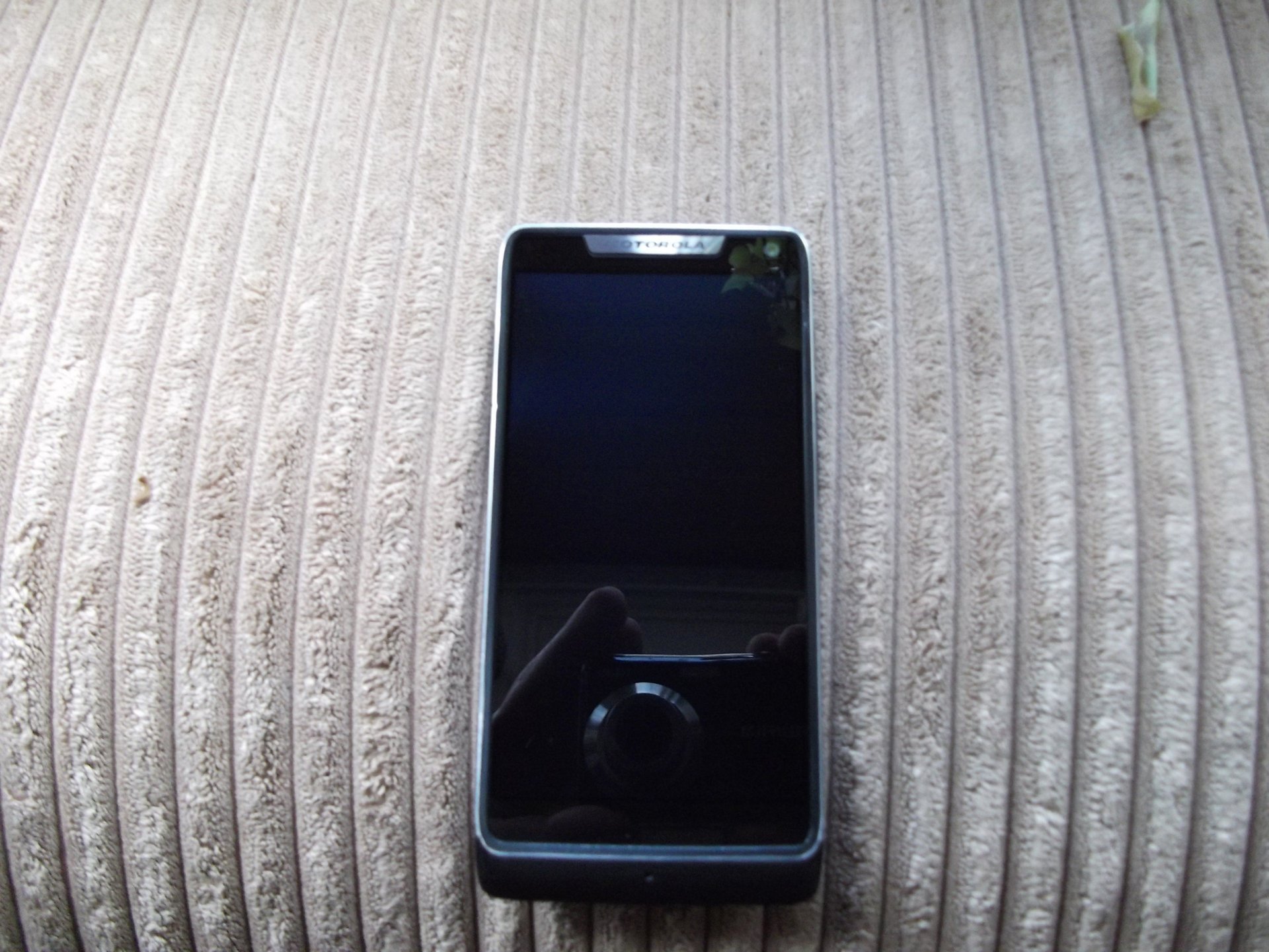

Hi Scotch.Hast du es geschafft mit dem Frontrahmen?Hier einen Link der hilffrech Sein kann.Bei mir ist das handy von 1 Meter runter gefallen,und der Rahmen war auch beschädigt.Nach langem überlegen hab gedacht ich probiere mit Sandpapier dort wo die Kratzer war,und danach mit schwarze Farbe aufs Metall.Da ich nur einem marker hatte zu der zeit der sehr glänzend Kamm,war ich nicht zufrieden mit dem Resultat.Da die Farbe schon an einigen stellen dort wo ich geschliffener hab fehlte,hab gedacht man kann den ganzen Rand aussen einfach weg schleifen..Ich bin sehr zufrieden,und es sieht echt klasse aus(Rat style).Ich bin schon am überlegen ob man nicht den ganzen rahmen die schwarze Farbe weg schleife..,
Hier na Foto..Was denkt ihr.?
ps.Sorry fur meine rechtschreibung,Deutsch ist nicht meine Mutterschprache:biggrin:
http://forum.xda-developers.com/showthread.php?t=2050464
Reaktionen: okadererste und Otandis_Isunos
HI Stefan, sieht gar nicht so übel aus. Ich bin noch nicht dazu gekommen den Rahmen zu tauschen, evt. dieses WE. werde auf jeden Fall meine Erfahrung hier posten.
Was für eine Körnung hast du genommen? Wegen der Schleifspuren.Alu ist da Empfindlich.
Mach mal noch ande Fotos bitte
Hier noch paar Fotos.Habe keine Körnung benutzt.Man kann es auch ganz vorsichtig ohne schaffen.Natürlich feines Sandpapier nehmen,und die Bewegung ist es genau,ob man die Ecken von Tisch schleifen wurde.
Ps.Wenn moto es auch so verkaufen wurde(ab Werk),werde nicht zweimal denken und es gleich kaufen,der Kontrast is echt Klasse:thumbsup:
