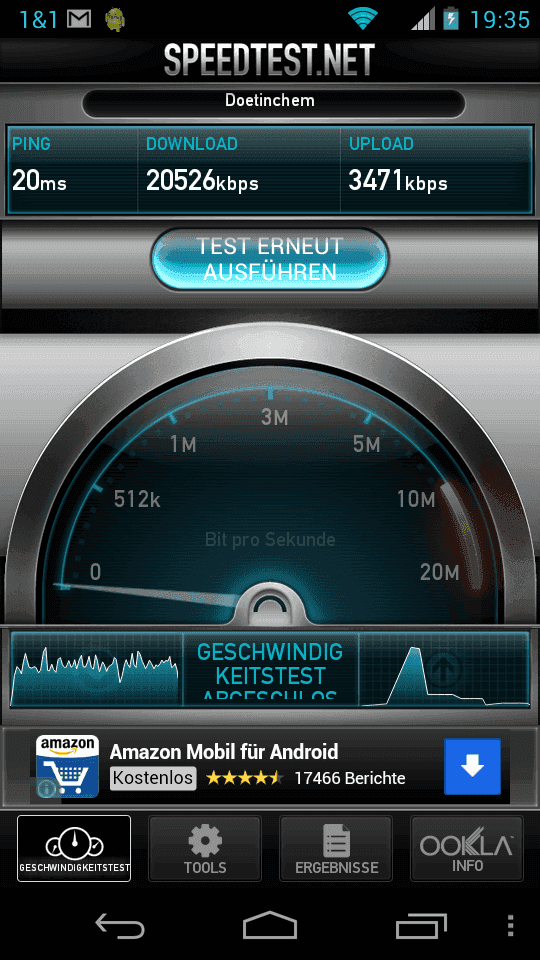

Hmm.. meine wlan datenrate (eingesehen in der ritzbox) schwankt immer zwischen 1mbit und 72... da kann doch was nicht richtig sein... o.O
Viele andere WLAN-Netze in der Umgebung? Oder auch dieses bekannte Verständigungsproblem Fritzbox <---> Android?
Ersteres lässt sich mit oben genannter App herausfinden. ;)
Ja, haben hier um die 15-20 Netze :p, aber das Problem hatte ich beim SGS Advance nicht ^^ Ich werds mal probieren ('n' abschalten), sobald JB fertig geladen hat ^^
Hat funktioniert... :D Endlich wieder voller Speed... Danke für den Tipp mit Wlan-n :scared:
