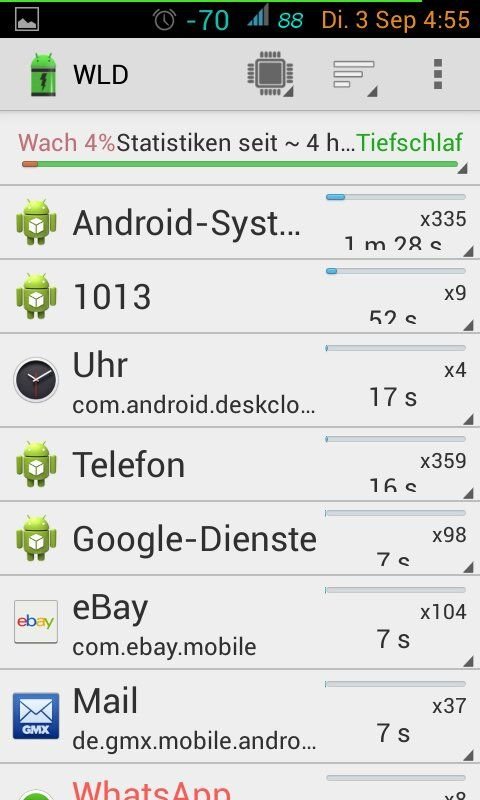

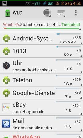

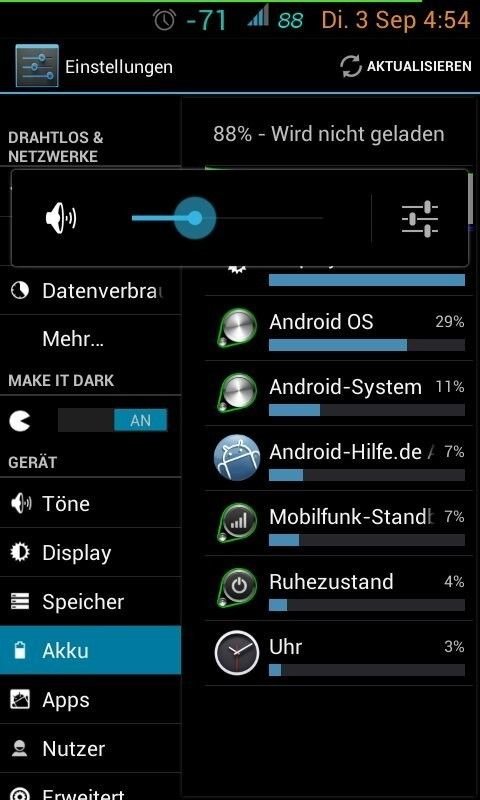

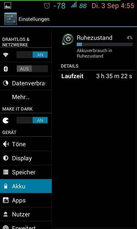

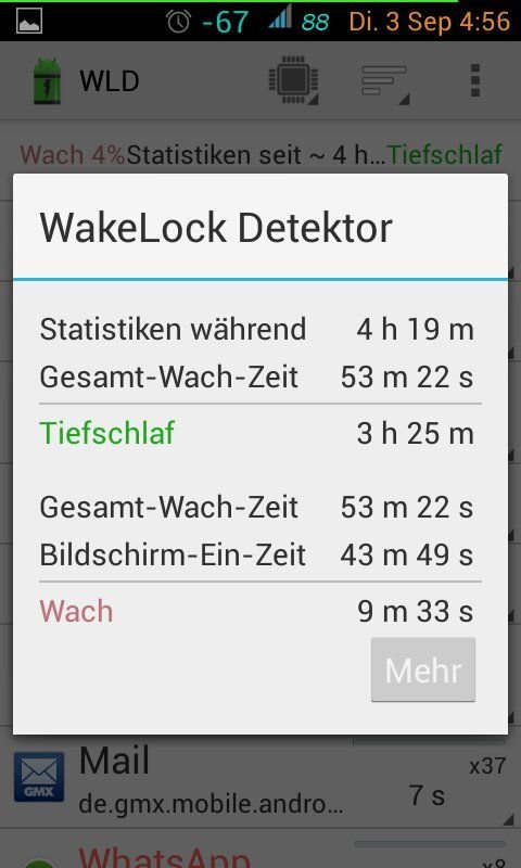

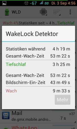

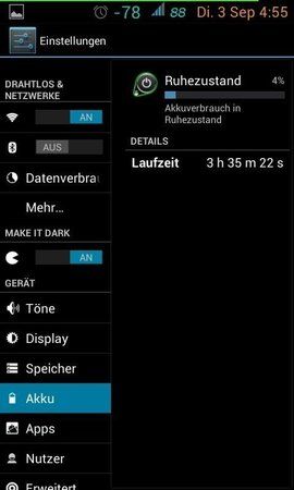

Nochmal zum Verständnis. Wie man sieht ca 3,5Std Ruhezustand und ca 3,5Std Tiefschlaf
uploadfromtaptalk1378177276508.jpguploadfromtaptalk1378177294796.jpguploadfromtaptalk1378177307744.jpg
Anhang anzeigen 237482Anhang anzeigen 237483Anhang anzeigen 237484
Hi Stormie,
möchte mich jetzt auch nicht blöd anstellen :confused:, aber was meinst du mit "nochmal zum Verständnis"? Das sieht doch normal aus, oder?

Das Telefon hat 22% Strom im Ruhezustand verloren. Da du es, wie du sagst, kaum benutzt hast, kommt das doch hin und ist völlig normal! Was soll denn da sonst stehen wenn du es kaum benutzt hast? Im Ruhezustand wird schließlich auch minimal Strom verbraucht. Mit deinem Handy ist also alles in Ordnung.
Warum bist du damit nicht zufrieden? Ein Smartphone ohne Benutzung hält ca ne Woche durch. Wenn man ALLES ausstellt was so im Hintergrund laufen könnte vielleicht auch mal 10 Tage. Du ahttest aber auch WLAN aktiv und Bluetooth, da sind 60% in 3 Tagen ein Super Wert. ;)
Und noch mal zu der Batterieverbrauchsanzeige:
Bei normaler Benutzung steht da eigentlich IMMER Bildschirm an oberster Stelle, da der nunmal mehr Strom verbraucht. Wenn man es aber nie an hat kann der nicht oben stehen, dann ist es halt der Ruhezustand.
Natürlich zeigt die Tabelle nicht die ZEIT an wie lange etwas aktiv war.

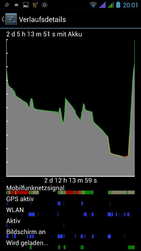

OraAndroid schrieb:
Diese Grafik ist nicht die aussagefähigste:) Bitte touch auf das Diagramm, dann erst siehst Du das Detail, so wie bei mir dargestellt.
Sorry, wusste gar nicht, dass man dort auch noch klicken kann.
Hier der Link:
https://www.dropbox.com/s/4gw0fm2uy0vju7o/Screenshot_2013-09-03-19-44-37.png
Wie interpretiert man das?
Das Ergebnis ist "leicht" verfälscht, da das Gerät seit ca. 30 Minuten an der Steckdose hängt, daher wahrscheinlich geht die Kurve zum Schluss nach oben.
Und was beudet das unten? Mobilfunknetzsignal, Wlan, usw.
Ma sieht, dass Du ein richtiges Problem hast: Bildschirm aus, Wlan aus, Telefon aus (vermutlich Flugmodus), keine Aktivität und trotzdem Stromverbrauch!
Bleibt nur noch das FM Radio. Hast Du das dann an? Oder gibt es eine Selbstentladung des Akku?
Und man lernt nie aus, Selbst beim Danke sagen:)
Sorry, da muss ich etwas korrigieren. Wlan ist zwischen 8.30 und 23.00 Uhr an. Wenn Display sich ausschaltet, habe ich eingestellt dass sich der Wlan einschaltet. Manchmal dauert es ca. 30 Minuten (habe ich nun festgestellt) und manchmal über 1 Stunde.
Bildschirm nur kurz wenn ich telefonieren muss. Nach 30 Sekunden schaltet sich dieser aus.
Telefon ist die ganze Zeit an (nur zwischen 23.00 und 08.30 Uhr) ist Flugmodus an.
Was Radio betrifft, ich habe so etwas bei mir garnicht gefunden. Ich vermute, sowas habe ich nicht. Also kann ich auch keine Einstellung ändern.
Weiß nicht, wo ich noch suchen soll.
Und das kannst du alles aus dem letzten Screenshot ersehen? Wahnsinn :smile:
Und danke nochmal.

Check mal mit dem Wakelock Detector was bei Dir evtl. den StandBy verhindert. Ansonsten sind 3 Stunden DisplayOn schon zu viel um 5 Tage Laufzeit zu erreichen. Ich denke mal bei 5 Stunden DisplayOn ist schluss (wenn man dabei auch was mit dem Razr macht).
Mir wird klar, daß die anderen hier wenignutzer sind im Gegensatz zu mir. Mit dem Wakelock detector habe ich localisiert daß Facebook (600 Wakelocks) und Google Talk (1500 Wakelocks) produzieren.
Daraufhin habe ich mit der App : Appguard bestimmte Rechte vieler Apps abgeschaltet. Unter anderem auch bei Facebook. Jetzt sind es nur 50 Wakelocks.
