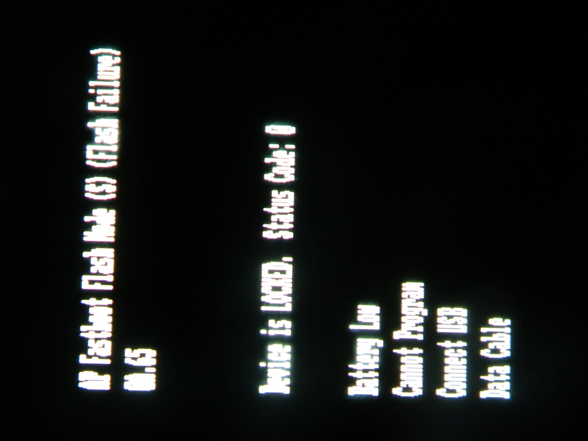

bei mir steht "failed" nach einiger zeit wenn ich schritt 9 ausführe. Woran liegt das ?

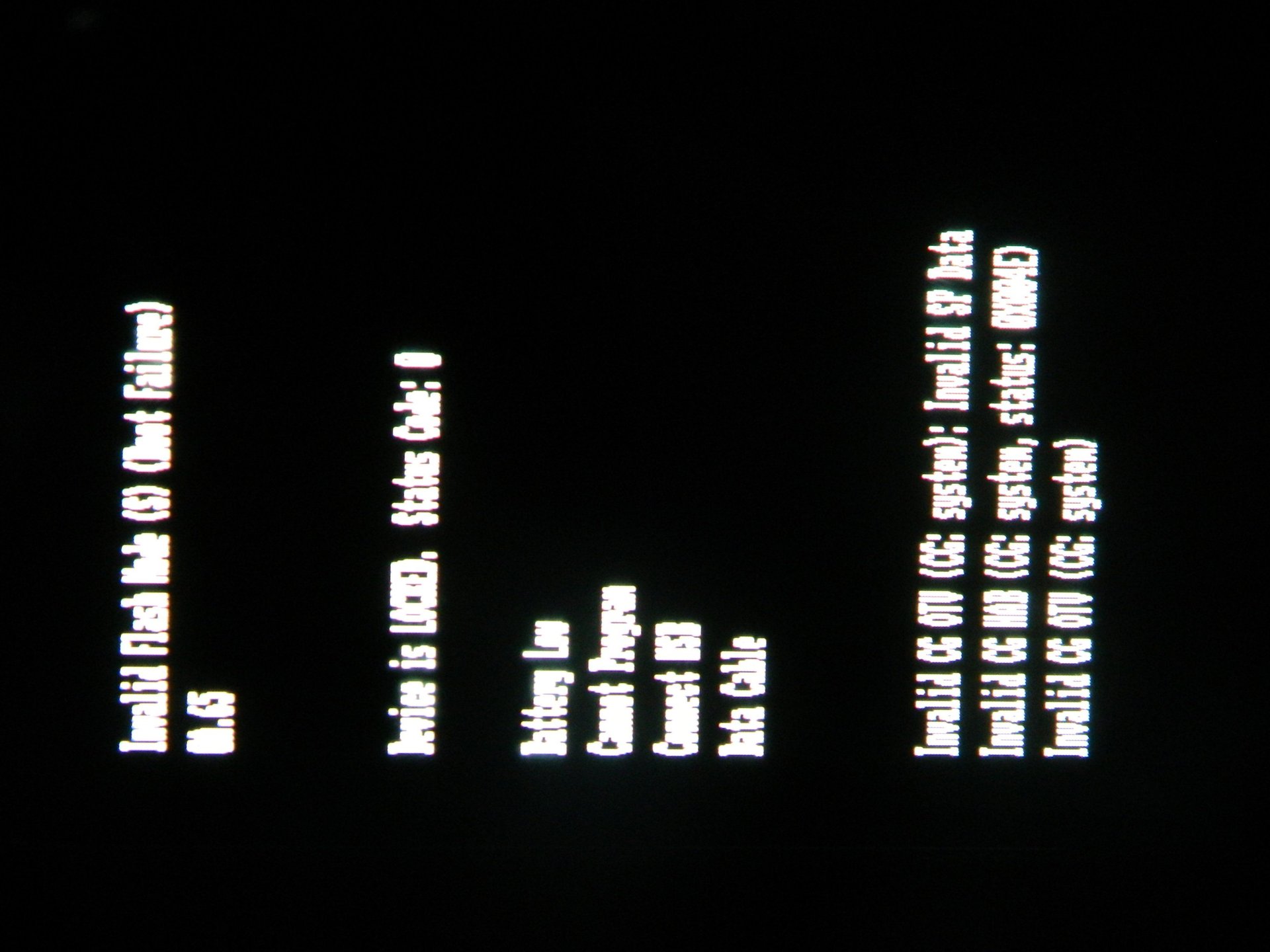

und jetzt Bootet das Phone nichtmehr . Was kann ich tun ?
richtige RSD version? mit einer ältern tritt dieser Fehler auf.
Grund... das Webtop Image ist so groß.. und die älteren Versionen können dies nicht verarbeiten.

Ich habe die genommen , die verlinkt ist.
original kabel? anderen usb port probiert? sicher, dass die herunter geladene firmware ok ist?
ja , Original Kabel und die Datei hab ich jetzt schon das 2te mal gedownloaded ,aber es geht nicht.
an bekomm ich das Handy auch nicht mehr.
versuch mal eine andere ROM... die SPU-11 auf dieser kannst du zwar nicht das Update machen aber gucken ob du eine andere Fastbootrom flashen kannst...
Schreib mir dann mal ne PN...
P. S. bin jetzt im Feierabend... ich schau das ich nochmal on kommen kann... wenn nicht schreiben wir morgen ok?
Reaktionen: Finn Jonas
eine frage noch , welches Rom könnte /sollte ich den nehmen ?
es reicht mir schon wenn ich wieder Booten kann , wenn ichs anschalte steht da entweder Flash failed oder Boot failed.
Ja du musst irgendwas erfolgreich via fastboot flashen, ganz egal was.
Nimm einfach die Firmware aus dem 1. Post.
Wie schon gesagt habe ich auch die firmware wo verlinkt ist und empfolen.
