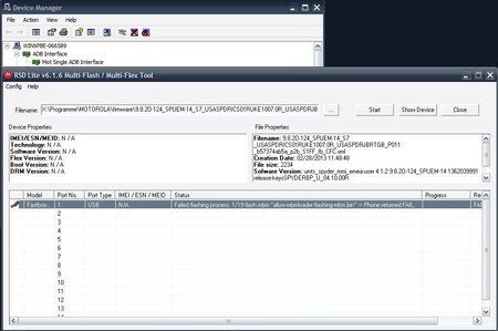

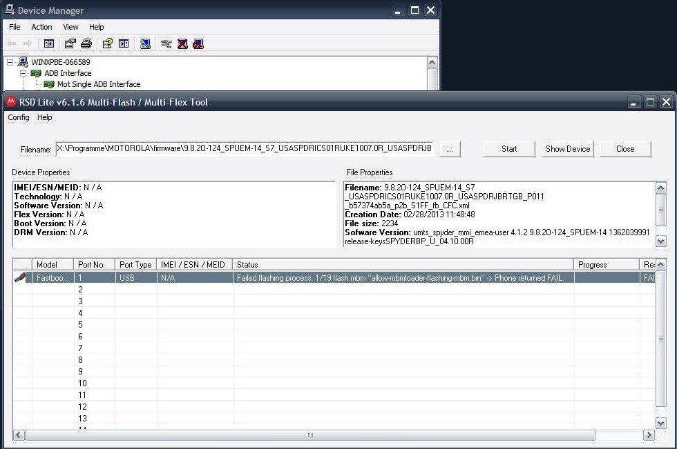

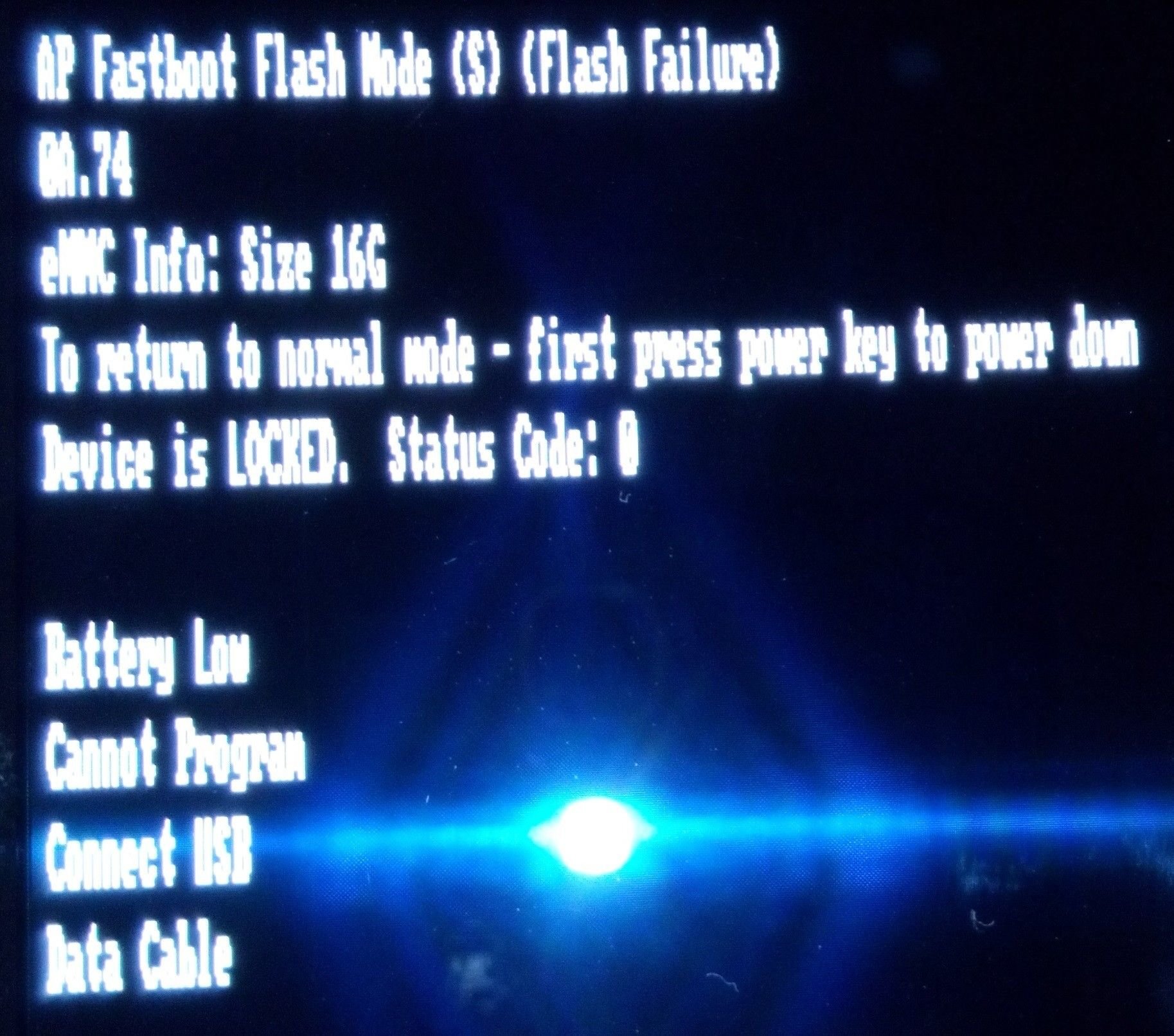

Ich habe es auf einem anderen PC unter XP probiert und bereits die Treiberinstallation und der Ausweis im Gerätemanager lief anders. Aber trotzdem bleiben die folgend aufgeführten Probleme:
- Handy zeigt Fastboot-Flash-Failure an
- RSD-Tool hat zwar Verbindung, aber Flashen wird gleich in Schritt 1 mit Fehlermeldung unterbrochen
Siehe Bilder.

Batterie ist zu schwach. Er bricht dann meiner Erfahrung nach ab. Einmal voll laden und es sollte wieder gehen
Wie lade ich voll? Lädt der Akku denn im Fastboot Modus?
Handy ausmachen und an die Steckdose. Eventuell mit Power Taste und leiser Taste (ca. 10s gedrückt halten) Neu starten
Das Handy fährt nicht mehr hoch. Ich komme nur noch ins Stock Recovery und in den Fastboot Modus. Werde nächste Woche, wenn ich wieder zu Hause bin, testen, ob Laden und Flashen funktioniert.
