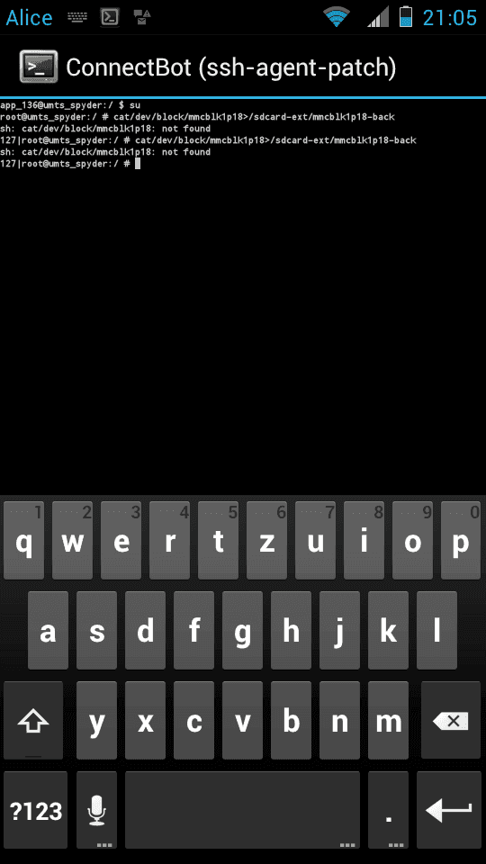

So endlich geschaft!!!!
512KB.... Solte jetzt richtig sein.

cstanky schrieb:
ich glaube du hast ein leerzeichen vergessen zwischen ">" und "/sdcard-ext"

Hinter cat fehlt auch eines... Kann das jetzt aus dem FF

ah ok geht wieder glaub habe aber das problem das die tastatur nicht geht beim schreiben vom befehl.
habes es jetzt!!
512 KB!!

cat /dev/block/mmcblk1p18> /sdcard-ext/mmcblk1p18-back

Du meinst du kannst nicht alle Zeichen korrekt eintippen? Hast du denn den ConnectBot (ssh-agent) oder den normalen? Du brauchst den ssh-agent damit die Zeichen korrekt eingegeben werden können. Alternativ, falls das nicht gehen sollte bei dir, kannst du es mit dem terminal emulator versuchen.

ok geht jetzt mit dem ssh-agent.
