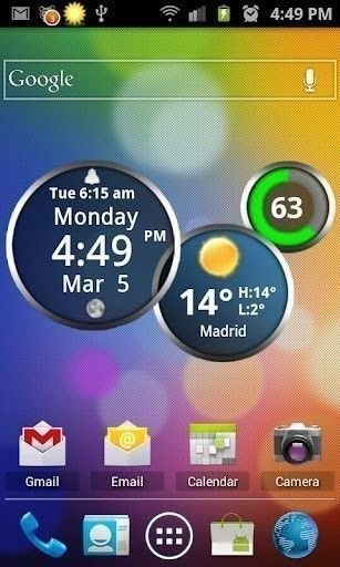

So wie es hier aussieht, könnte ein sehr Ähnliches bei "One More Clock" dabei sein. Vielleicht sogar bei der kostenlosen Version.
Android Central Editors' App Picks for June 10, 2012 | Android Central
https://play.google.com/store/apps/...GwsMSwxLDMsImNvbS5zdW5ueWt3b25nLmZyZWVvbWMiXQ..
Imp3danz schrieb:
keiner ne ahnung woher man das widget bekommt ._. ?
@p-flyplanet, danke für den Link das Widget wäre ganz schön wenn es keine Werbung hätte und komplett auf deutsch wäre, deshalb liebe ich Motoblur, das bittet mir das alles, keine werbung, deutsch usw. (JA ich weiß die entwickler müssen auch Geld verdienen)
@pOOb73, vllt kannst du mal den Motorola Entwickler sagen ein Uhrwidget mit Wetteranzeige+Akkuanzeige wäre ganz cool. Die wetteranimationen aber bitte da lassen die sehen echt schick aus:thumbup:
https://www.android-hilfe.de/members/p-flyplanet-85591.html
Lustig wie leicht man sich von solchen Bildern täuschen lassen kann, sah echt nach einer neuen Motoblur Version aus und einem Motorola eigenem Widget.
Bekommt jemand dieses Widget auf dem 4.0.4 retail Leak zum laufen?
Bekomme es im Widget Menü nicht angezeigt und kann es nicht auf einen Homescreen legen
War bei mir am Anfang auch, probiers einfach nochmal, dann gings bei mir
