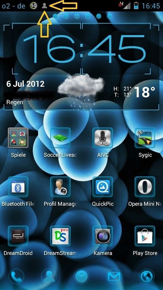

hat jemand ne ahnung welche APP dieses Icon in der Statusleiste verursacht?
ich bekomm das ding einfach nicht weg!
Könnte der Kontaktimport für Sim-Kontakte sein... weiss aber nicht genau. Check doch mal, was in der Statusleiste steht (runter ziehen natürlich) :D
das ist das problem, da steht nix, nur dieser kopf ist da
