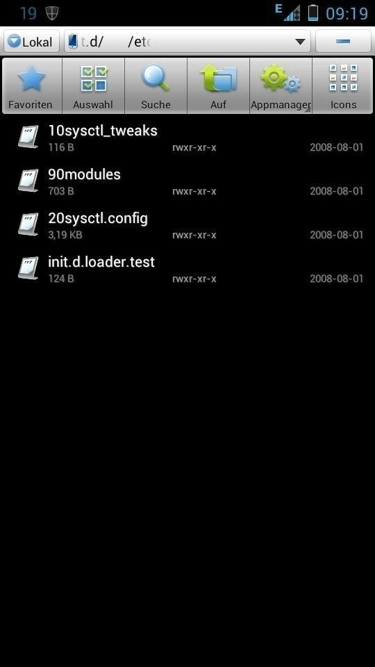

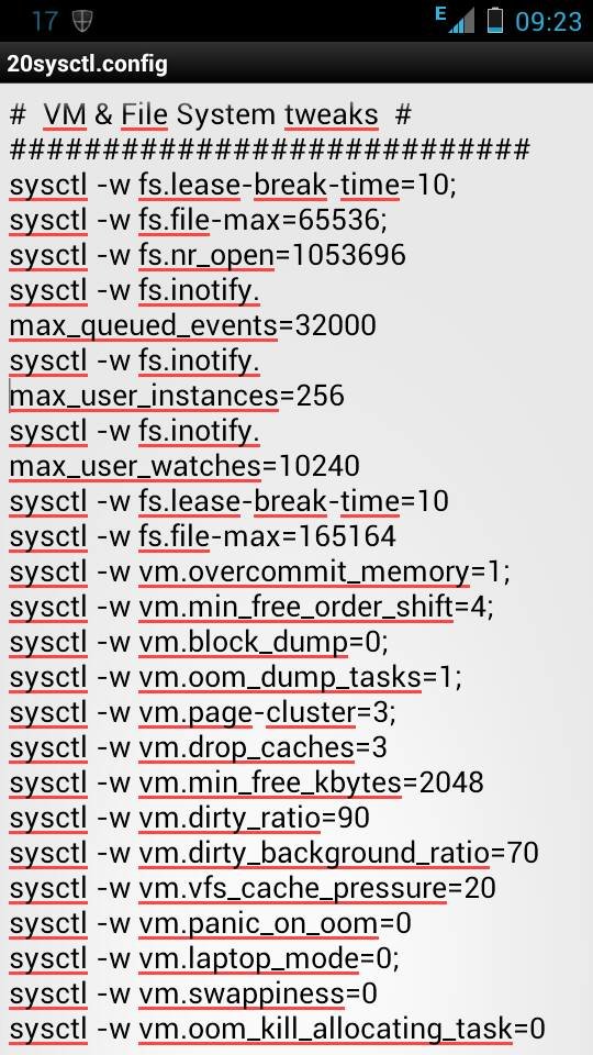

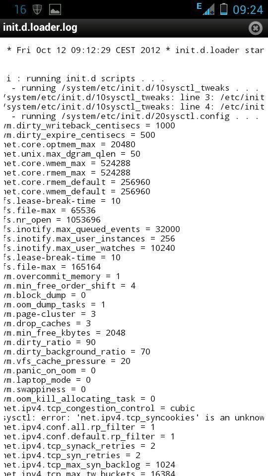

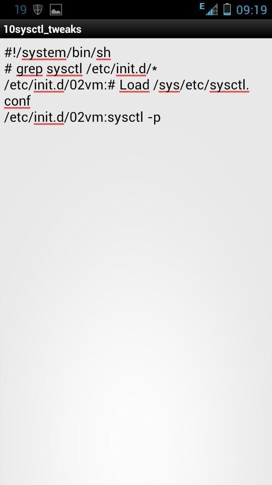

Das Anlegen der sysctl.conf war bei mir kein Problem. Bei mir wird aber nichts reingeschrieben. Die Datei bleibt so leer wie sie ist. Aber laut Sytem tuner hab ich natürlich eine sysctl.conf, die scheint nur einen anderen Speicherort zu haben :confused:
Die Sysctl steuert man im Normalfall per init.d.
Dazu braucht es den Aufruf der Sysctl und das Setzen der Werte. Das sind 2 Scripte (1.Sysctl_Tweaks 2. .config)
Überprüfen kann man das Ganze im init.d.log (/data)
