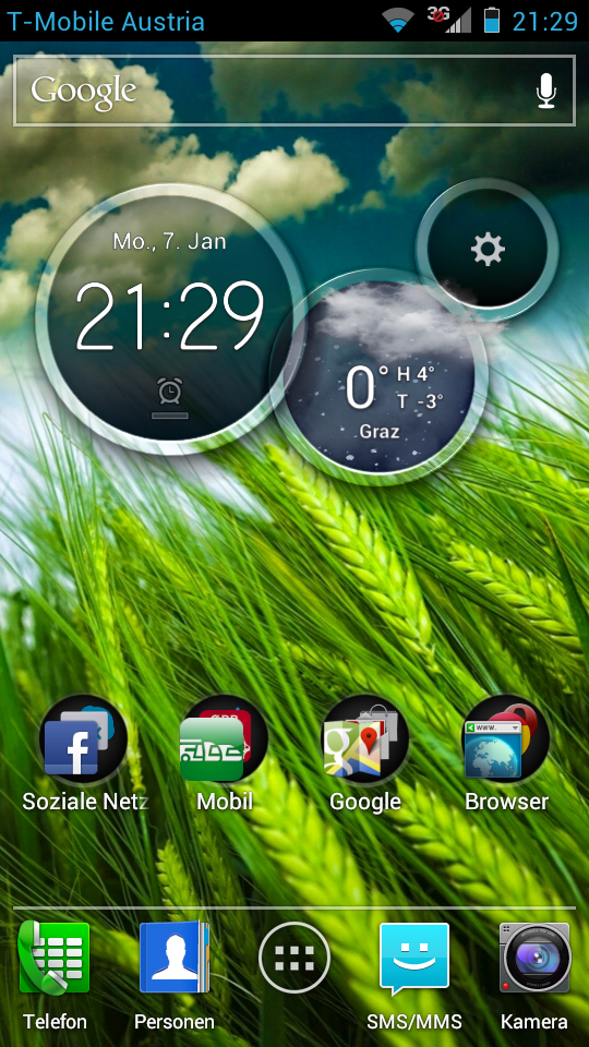

Wie geht das mit dem Kreisewidget? Ich bekomme das iwie nicht hin
Gesendet von meinem XT910 mit Tapatalk 2
Das geht nur mit dem dazugehörigen launcher. Diesen musst du entpacken und dort ist dann ein Ordner "libs" und da drin noch ein Ordner "armeabiv7" (oder so ähnlich). Die zwei Dateien von dort müssen auf deinem Handy nach /system/lib/, dann die ganzen apks (jomescreen, weather und circlewidget3d) nach /system/app. Dann reboot, startbildschirm als launcher auswählen und es sollte gehen.
XT910 - D-WiZ 2.0.0
Reaktionen: Indestructible
Besten Dank!!!!!

Hat nochmal wer einen Link zum Kreisewidget bitte?
Eine kleine Anleitung für die, die wie ich das berüchtigte CircleWidget haben wollen ;-)
Für das Circle Widget ohne Live-Wetter Funktion (variante ohne Root)
1. [APP] Motorola Launcher and Clock Widget from Razr M - xda-developers , Dateien downloaden
2. Homescreen.apk und CircleWidget3D.apk installieren
3. Razr M launcher muss der Hauptlauncher sein um das Circle-Widget auf den Homescreen hinzufügen zu können.
Für das Circle Widget mit animierter Live-Wetter Funktion
1. Root (wie auf android-hilfe.de beschrieben)
2. [APP] Motorola Launcher and Clock Widget from Razr M - xda-developers , Dateien downloaden
3. Homescreen.apk und CircleWidget3D.apk installieren
4. Titanium Backup downloaden, installieren, das originale Wetter App SICHERN und Deinstallieren.
5. Die Weather.apk von dem Ordner (von xda) installieren
6. Razr M launcher muss der Hauptlauncher sein um das Wetter Widget auf den Homescreen hinzufügen zu können.
Fertig! :cool2:
Wenn nicht mehr benötigt: Die neue Wetter App deinstallieren und unbedingt mit Titanium Backup die gesicherte "alte" WetterApp wiederherstellen, da dies eine Systemdatei ist! ...Falls nicht mehr benötigt auch unrooten.
Meines Wissens nach soll auch vor einem Update oder vor einer anderen ROM, die System-Wetter-App wiederhergestellt werden!
:smile:

Es ist auch möglich die app "one more clock" einfach zu installieren. Diese beinhaltet neben vielen anderen auch ein clock widget im Ring style von Motorola. :)
Die von Moto sieht viel besser aus!!!
Ausserdem kann sie mehr und der geile Launcher vom neun RAZR is
auch mit dabei.
Reaktionen: HornetRider
Wenn man aber den Launcher nicht nutzen will, kann man die Kreise vom One more clock widget nutzen, und die können genau das gleiche, bis auf das umdrehen der kreise. Aber man kann genauso einstellen, dass z.b. beim antippen des Akku-Kreises die Akku-Stats geöffnet werden usw..Und dann kann man die auf jedem Launcher nutzen.
