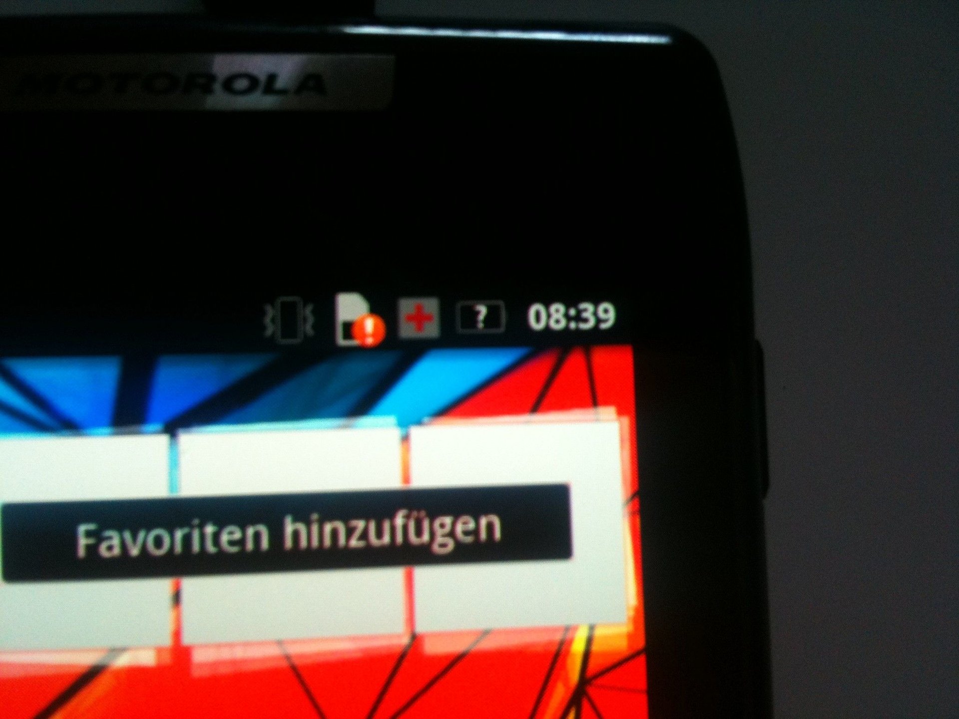

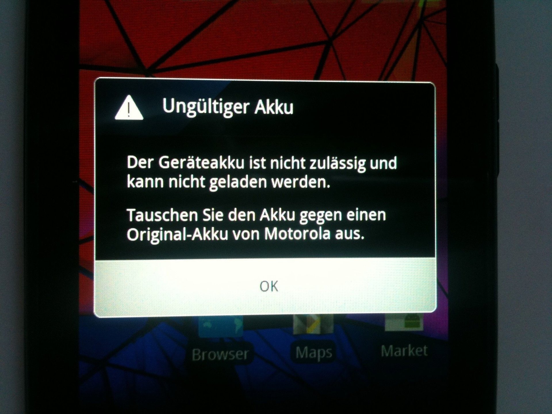

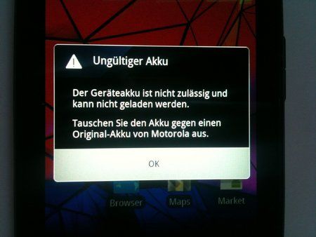

so, der Akku ist aus den USA endlich verschickt wurden.
Da es mir aber immernoch keine Ruhe lässt, hab ich den "defekten" Akku jetzt einmal Extern geladen.
Ein altes Ladegrät, mit der selben Spannung genommen und dann einfach via + und - an den ausgebauten Akku gehängt. (eine Stunde geladen)
Nach dem Einbau des Akkus ging das Handy auch wieder an. Allerdings wird der Akku nicht erkannt und kann somit nicht über das Originale Ladekabel geladen werden. (s. Bilder)
Auch wenn das Handy ausgeschaltet wird, kann man es danach nicht mehr normal einschalten.
Man muss den Akku vom Gerät trennen und wieder anklemmen. Dann kann man das Razr wieder einmal normal starten.
Hoffen wir mal das der neue Akku das Problem beheben wird, wenn der dann mal endlich ankommt.
