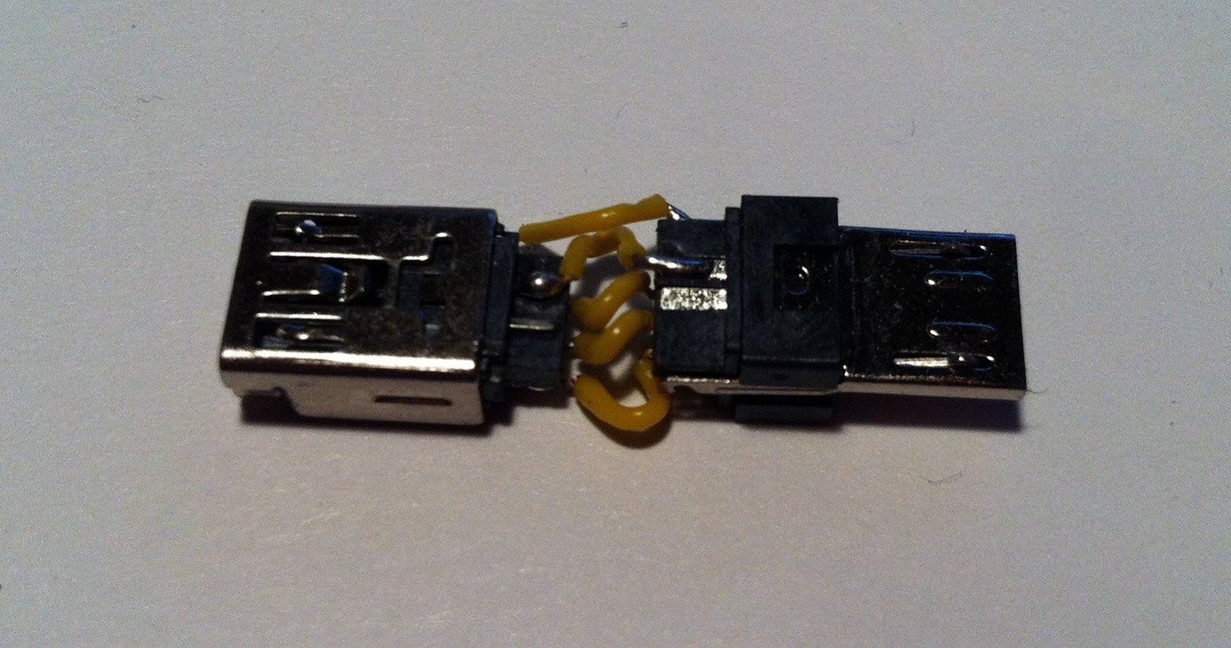

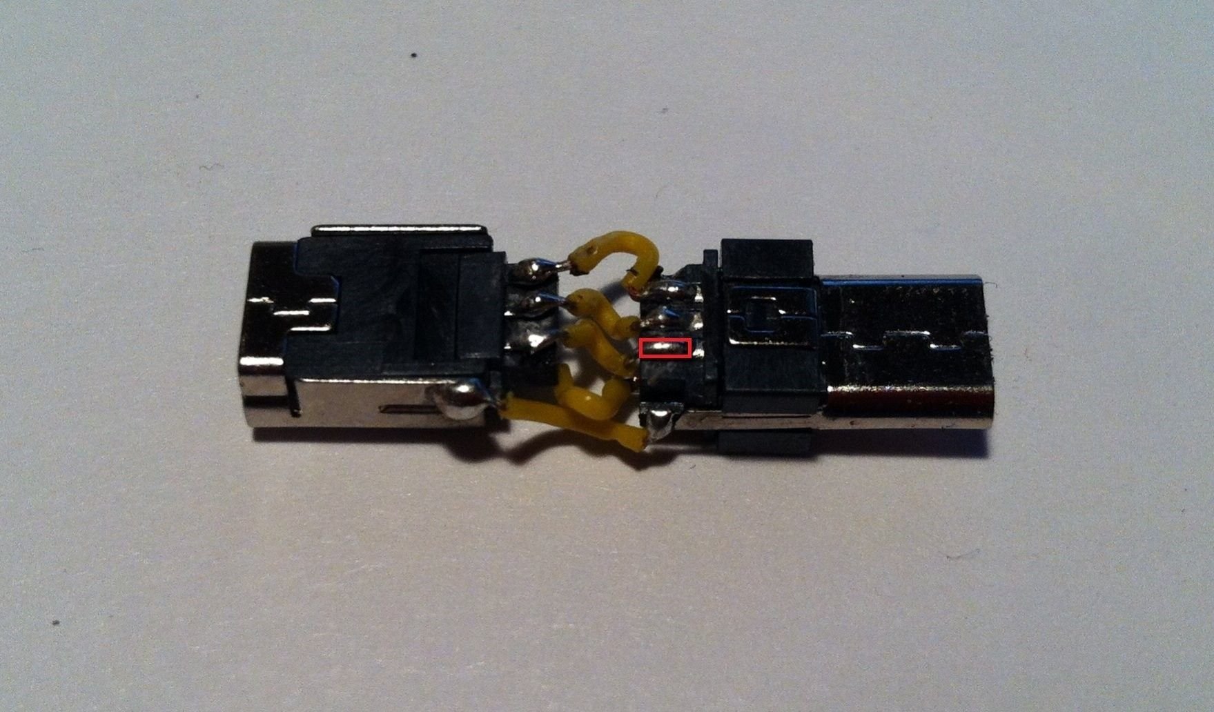

Habe jetzt mal den Adapter geöffnet (brauche ihn sowieso für nichts anderes als das hier) und würde mich jetzt selbst mit dem Löten dran versuchen. Habe hier mal zwei Bilder gemacht, der Micro-USB-B Anschluss ist rechts, der Micro-USB-A Anschluss links.
Hat jemand ne Ahnung was ich jetzt da mit was verbinden muss? :confused: Sonst müsste ich es auf eigene Faust herausfinden...
Wenn das Löten nichts bringt, werde ich mir aber einen richtigen Factory-Adapter besorgen. :rolleyes2:
danke nochmal & MfG psylleade

ich bin noch nicht wirklich weitergekommen, da ich ja erstmal gucken muss, was ich überhaupt wo löten muss. Das kann erstmal noch ein bisschen dauern, weil ich mich gerade frage, warum die metallenen "Hüllen" auch noch miteinander verbunden sind (siehe Bild 1) und was das bringt. Hat da vielleicht jemand eine Idee?
MfG psylleade
masse-potentialausgleich ;)
MfG psylleade
Siehe anhang :)

N'Abend, :)
erstmal ein herzliches Danke an lacrimosa2k2 für die Tipps zum Löten, leider haben sie nicht geholfen, aber das ist dann ja nicht deine Schuld ;)
Am Strom hat sich mit dem selbstgebastelten Factory-Adapter nix getan, am PC leuchtet - hey, was für 'ne Überraschung -.- - nur das weiße kleine Lämpchen.
Achja, das Löten ist echt fummelig und man braucht 'ne Menge Geduld dazu, deswegen von mir der Tipp: Bestellt einen Adapter bei lacrimosa2k2! ;)

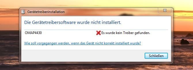

- ~3 Monate später hab ich das Handy einfach aus Spaß nochmal aufgemacht und den Akku rausgenommen, dabei hab ich einen Akku-Kontakt gesehen, der etwas verbogen war und ihn wieder gerade gebogen, ging aber immer noch nicht. Ein paar Tage später hab ich's einfach mal an den Strom gesteckt und das rote Motorola-Logo (Standbild) wurde angezeigt, mehr aber nicht. Mit den Knöpfen konnte ich das Handy damit immer neustarten und sogar ins Bootmenü kommen (also auch Fastboot). Sobald ich das Handy aber vom Strom abgezogen hab, gings sofort aus. Daraufhin habe ich mir einen neuen Billig-Akku (Firma: onite) von Amazon bestellt, mit dem ging aber gar nichts (auch kein Logo), Strom lieferte er aber. Ich hab ein bisschen mit dem Multimeter rumgemessen, der alte Akku liefert Strom aber nur 2,7 V, der neue liefert 3,4 V. Hab auch mal ein USB-Kabel aufgeschnitten und an die Kontakte angeschlossen, brachte auch nichts. Jetzt hab ich von einem Programm, namens OMAPFlash gehört, finde aber keinen Download oder Anleitung dafür.
Hier ein paar Links zu anderen Foren:
[Firmware] Razr XT910 bricked. OMAP4430 in Device Manager. - xda-developers
Omap Flash Installer (4430) - xda-developers
Der zweite Link führt auf einen Thread für das LG Optimus 3D, ich glaube, es geht da um das gleiche Programm.
Also, ich bin über jede Hilfe zum Programm oder eine andere Lösung dankbar. :)
