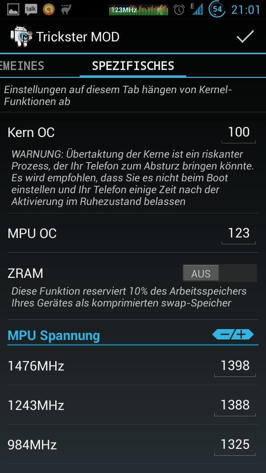

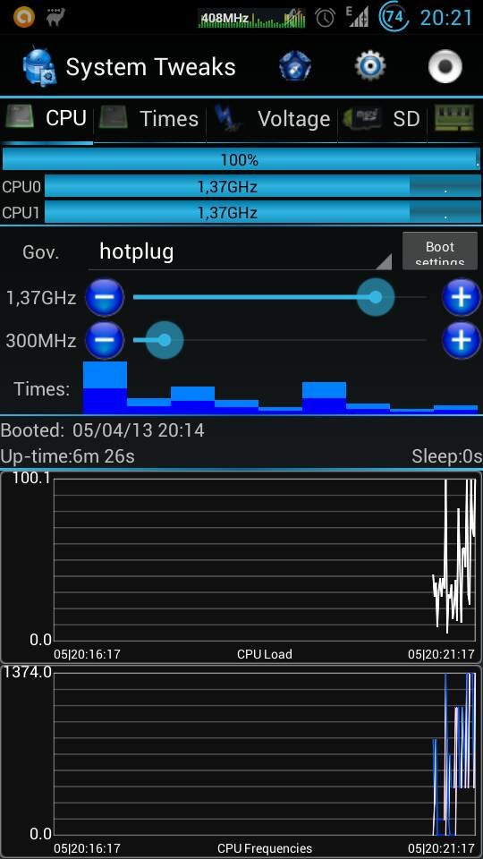

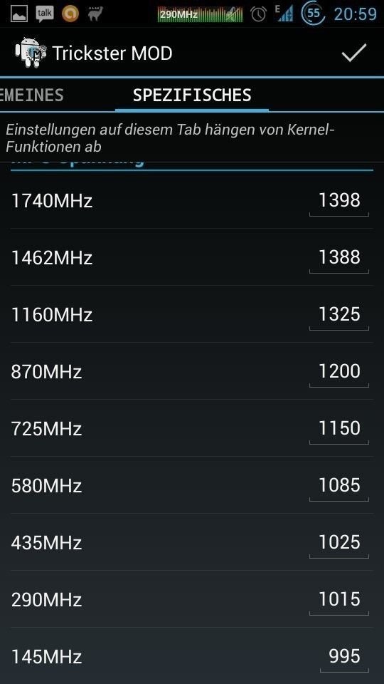

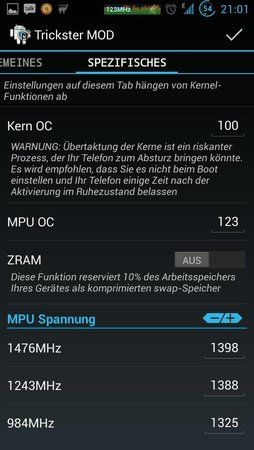

Kleiner Vorgeschmack... Vorsicht damit!!
Aber wenn man es richtig einsetzt, dann kann man damit richtig Akku sparen, denn es kalkuliert im Hintergrund neue voltage Werte und ändert die rate der clocks, was zu besseren power management beitragen kann. Damit meine ich nicht ohne ende zu übertakten (meins fängt bei 1,5ghz an u stottern), sondern so 5-10% einzustellen und es dann so lassen. Ich habe gemerkt, dass mein Verbrauch sich verbessert hat.
Gesendet von meinem XT910 mit Tapatalk 2
