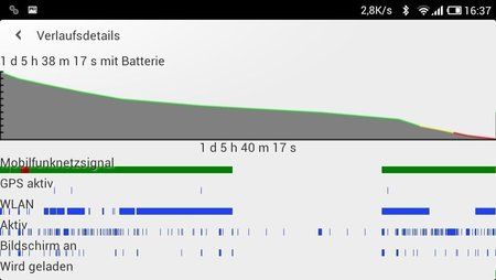

Aber wie schon gesagt, bei miui hatte ich über einen Tag Laufzeit bei gleicher Nutzung. Screen im Anhang ;p

Also die Laufzeit bei dir mit MIUI übertreffe ich mit meiner Rom. Aber in 2.0.2 musste ich einige Tweaks entfernen, die gut Akku gepart haben, wegen Bootloops und anderen Problemen. Bei mir lief das aber bei vielen anderen nicht. Ich bin gerade dabei einige dieser Tweaks wieder zu aktivieren, muss sie aber erst noch umschreiben und irgendwie universell kompatibel machen...
