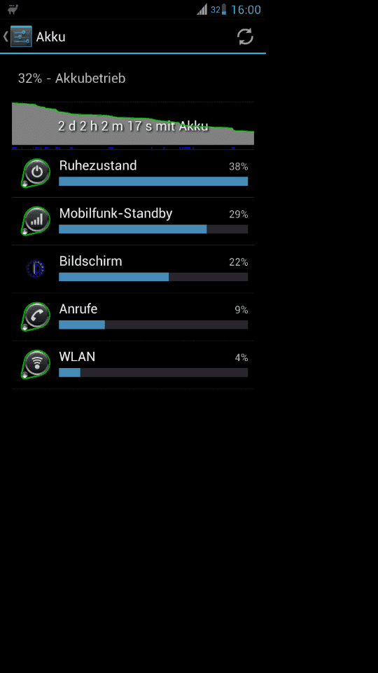

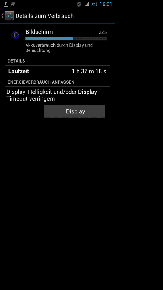

Mein bisheriges Stock lief ca. 17 Stunden bei min. 3 Std. Bildschirm und wenig MobilDaten Nutzung, überwiegend WLAN
ich bin eigentlich ganz zufrieden!
