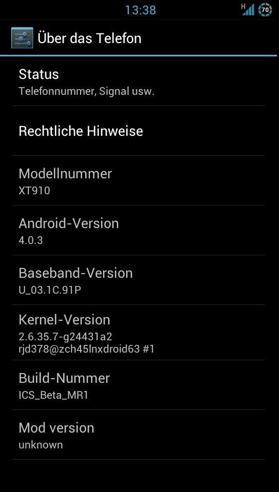

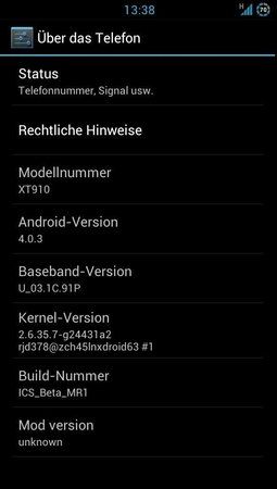

Habe jetzt AOKP geflashed und muss sagen das es sehr geil ist.
Muss erstmal ausgiebig testen aber der erste Eindruck ist schon sehr cool :)
Sent from my XT910 using Tapatalk
