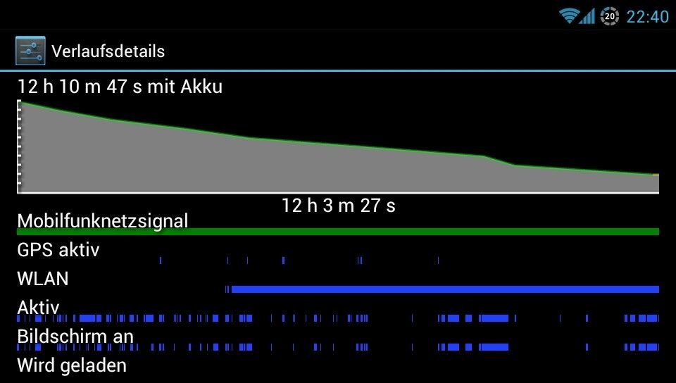

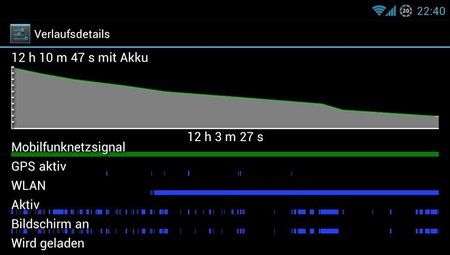

Hier mein Akkuverbrauch von heute
Im gesamten nicht schlechter oder besser als bei der 651.150.1 :)
sent from my RAZR XT910.
