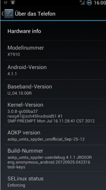

funktioniert das auch wenn man aktuell die 672.180.41.XT910.Retail.en.EU drauf hat?
oder muss man da was spezielles beachten?
BaseBand: U_04.10.00R
(Probleme mit dem W-Lan empfang hab ich auch mit dieser stockrom...)
das smartphone ist noch komplett OE also noch nix dran gemacht bis auf mal die 4.0.4 geflasht und vor einigen tagen ein OTA Update auf die .41 durchgeführt.
danke schon mal :)

unten nochmal n Screenshot
