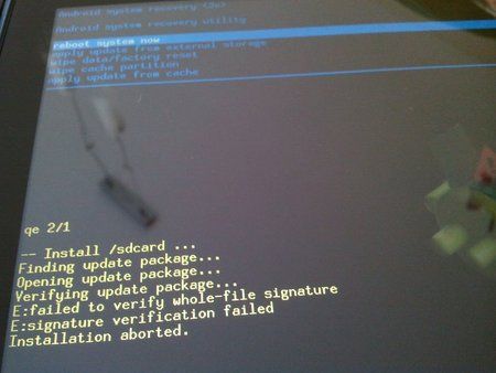

habe es ausprobier mit recovery und ICS_Vodavone es hat nicht funktioniert.

Kannst Du beschreiben wie Du das gemacht hast?
Tablet aus. Powertaste und beide VOL tasten gedrückt gleichzeitig. Im menü habe ich Recovery ausgewählt und in den Ordner mit MZ616_ICS_Germany_Vodafone.zip navigiert und bestätigt. Das alles habe ich mit ICS_Retail probiert.
Resultat sieht mann auf dem Foto.:crying: Also werde ich hoffen das mein Xoom 2 noch 1,5 Jahre ohne probleme läuft.
Ist eventuell die zip nochmal gepackt? Signaturfehler bedeutet das es nicht von moto signiert ist. Gucke mal in die zip ob da noch ne zip drin ist

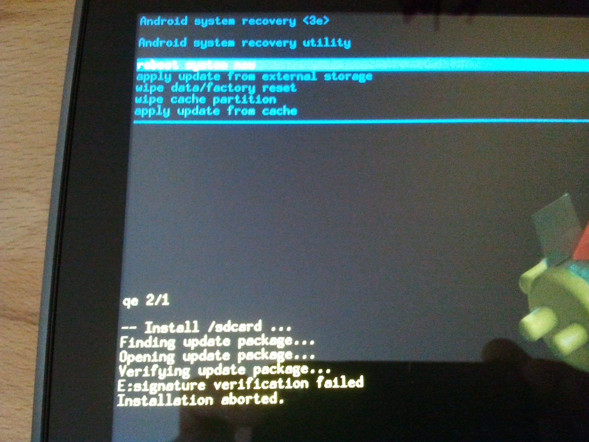

Ich habe es noch einmal runtergeladen und mit Winrar entpackt, auf die Externe SD kopiert. Das ist dabei rausgekommen noch ein E: dazugekommen

Ok, jetzt hab ich das auch mal getestet. Bei mir wurde es auch abgebrochen. Moniert hatte es mein pasteur ics und etwas im tmp- ordner. ich werd das mal "sichern"
Der ursprüngliche Beitrag von 10:50 Uhr wurde um 11:10 Uhr ergänzt:
Bei mir stand folgendes:
finding update package...
opening update package...
verifiying update package...
Installing update...
assert failed. file_getprop("/system/build.prop" , "ro.build.fingerprint") == "Motorola/VFDE/pasteur:3.2.2/1.6.0_281.8-MZ616/1333076704:user/release-keys" || file_getprop usw...
E: error in /tmp/sideload/package.zip
(Status7)
restoring config....
Das kann dann daran liegen das ich kein factory reset (Status7) gemacht habe? War ja nur ein Test... bis jetzt... und was lief noch schief?
