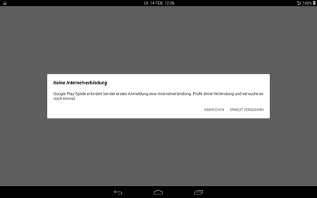

habe OmniROM neu geflasht und auch die "gapps" in allen 3 Varianten
Im PlayStore kurz angemeldet und sofort die automatischen Updates deaktiviert. Trotzdem tauchen nach einigen Minuten die Fehlermeldungen wieder auf.
Die Variante mit OpenGApps brachte sofort Fehlermeldungen.
Hat jemand noch einen Tipp?

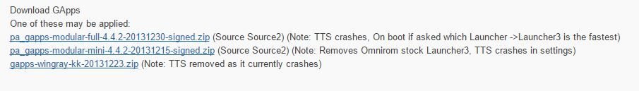

[doublepost=1487514692,1487513155][/doublepost]@RpStf
Hallo Stefan.
Es wird nur eine GApps installiert. Mit jeder neuen Installation überschreibst Du die vorige.
Die Wingray Datei ist für das MZ601 nicht geeignet. Die anderen Beiden sind richtig.
Ich empfehle immer die "full" Version. Dann hast Du die meisten Apps schon mal im Gerät.
Wenn Du dich mit Deinem Google Konto dann anmeldest wirst Du an einer Stelle gefragt, ob Du das automatische Update zulässt. Wenn Du hier "nein" auswählst, drückt Google Dir nicht alles unaufgefordert rein. Achte immer drauf den "Google Play-Store" nicht zu aktualisieren. Damit erhält Du auch automatisch den neuen Accountmanager. Der und die neueste "Google Play-Store" Version zusammen verursachen die ganzen Anmeldeprobleme. Und dann nützt das zurücksetzen auf Werkseinstellung nichts mehr. Die alten Dienste und Prozesse für die Anmeldung bei Google sind dann gelöscht und können nicht mehr repariert werden. Ich vermute, daß Google dieses Problem absichtlich herbei geführt hat, um alles was denen nicht paßt zu unterdrücken.
