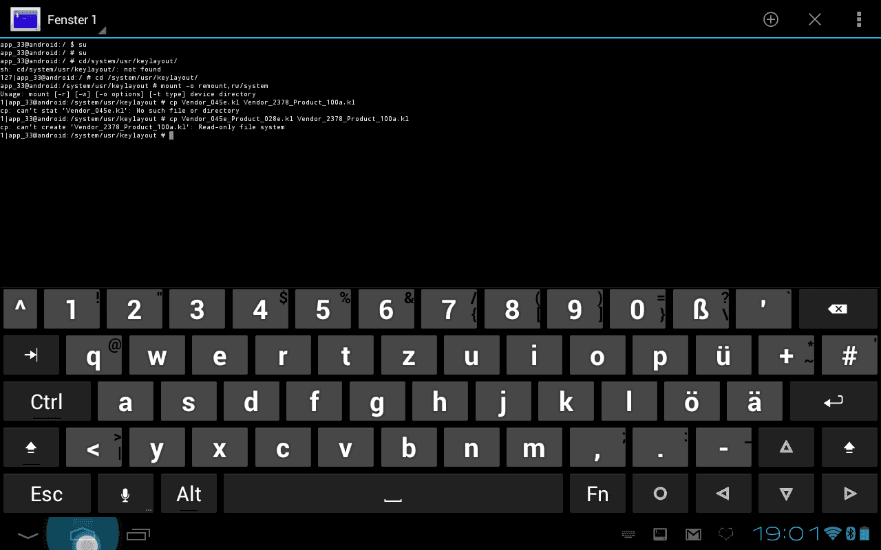

Danke für den Tipp!
Das mit dem Terminal Emulator klappt soweit, leider kann die Datei dort nicht geschrieben werden. Warum kann ich denn in dem Verzeichnis nicht speichern?

Das Verzeichnis muss mit schreibrechten gemountet werden, sonst geht das speichern nicht.

Danke! Und wie mounte ich mit Schreibrechten?
... natürlich mit der app mount /system! Wie denn sonst? Manmanman...
