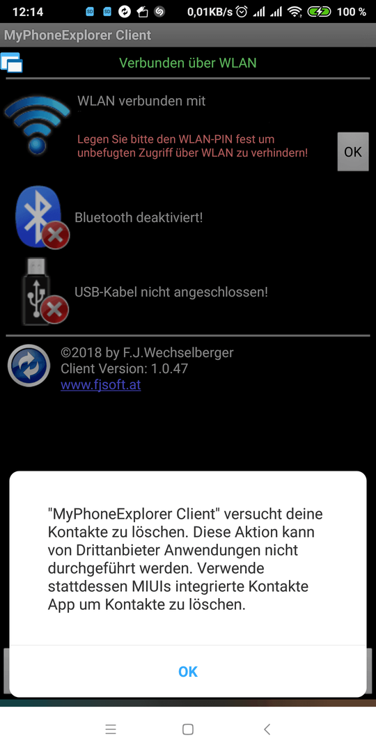

Hallo Leute!
Vor kurzem bin ich von meinem Acer Liquid z630s "T04" (Android 6) aufs Xiaomi Redmi Note 5 (Android 8) umgezogen. Ich verwende generell gerne den MyPhoneExplorer um Termine, Kontakte usw einzutragen, aber auch um sie abzusichern. Beim Umzug war es dann immer ein Kinderspiel die Sicherungen wiederherzustellen. Hat ja prinzipiell auch diesmal geklappt, aber beim Sichern der Kontakte wird halt nicht unterschieden aus welchem Konto die sind. Und wenn ich jetzt zB "Max Mustermann" gespeichert hatte, dann war der auch mit einem Threema-, WhatsApp- und Messenger Konto als Max Mustermann vorhanden.... somit ist in der Sicherung 4mal Max Mustermann gespeichert und dieser Max wird am neuen Gerät daher auch 4mal als Max wiederhergestellt. Jetzt habe ich mir die Arbeit angetan, da es ja im MPE am PC leicht und schnell geht, die unnötigen Kopien zu markieren und sie zu löschen. Ging alles wunderbar, nur wurde dann der Löschvorgang selbst nicht durchgezogen, weil Oreo es dem MPE nicht mehr gestattet Kontakte zu löschen... das soll man laut Systemnachricht selbst manuell im Adressbuch machen. Also ging ich genervt ins Adressbuch um alle überschüssigen Einträge zu markieren. Geht aber nicht, man kann sie nur einzeln löschen. Ist aber bei ein paar hundert Kontakten kein Spaß.
Kennt ihr eine vernünftige Lösung? Kann man da irgendwas an den Berechtigungen tricksen, damit der MPE löschen darf? Oder eventuell eine andere Adressbuch-App, die Mehrfachauswahl zulässt?

@2babe....ich habe die Stock ROM mit "echtem" Adressbuch". Nochmal.... ich habe von meinem sterbenden Acer Liquid z630s mit Android 6 mittels MPE ein Backup gemacht. An diesem kann ich nichts mehr ändern, da das Handy endgültig dahin ist und ich bin froh, daß ich wenigstens dieses Backup habe. Der Haken ist: beim Erstellen hat MPE alle Konten in einen Topf geworfen, wurscht ob WhatsApp, Threema, Viber, Messenger oder sonstige.... er sichert ALLE Kontakte. Nur sichert er nicht dazu von welchem Konto sie sind. Darum der zweite Haken: beim Wiederherstellen stellt er sie alle als als Telefonkontakte wieder her, da er keine Ahnung hat, von welchem Konto die eigentlich stammen.... er sieht sie alle als Telefonkontakte an. Und der dritte Haken: Oreo verbietet dem MPE das Löschen der unnötigen/falschen Kontakte.
Beim Wiederherstellen stellt mir MPE automatisch viermal den "Max" als Telefonkontakt her.... nicht als WhatsApp/Threema/usw..... viermal Max (PHONE!). MPE hat aus allen Kontakten aller Konten PHONE-Kontakte gemacht! Von anderen Konten ist noch gar keine Rede. Da werde ich noch gar nicht gefragt, was ich synchronisieren will und was nicht, es gibt noch nichts zu synchronisieren. Ich stelle nur das Backup wieder her. Ich kann aber vom alten Gerät kein neues Backup erstellen, wo ich alles deaktiviere, damit nur die Telefonkontakte alleine gesichert werden, da das alte Ding hinüber ist. Ich muß mit DEM arbeiten was ich habe.

Nein.... es handelt sich hier rein um TELEFONKONTAKTE die wiederhergestellt wurden, es werden ALLE als PHONE Kontakte angezeigt und Oreo lässt nicht zu, daß sie über MPE gelöscht werden... nicht EINEN EINZIGEN! Nicht einmal den Originalkontakt. Es kommt auch am Smartphone eine Meldung, die ganz klar sagt, daß MPE unter Oreo nicht die Berechtigung hat Kontakte zu löschen. Das habe ich schon ganz am Anfang per Screenshot beschrieben. Siehe....
