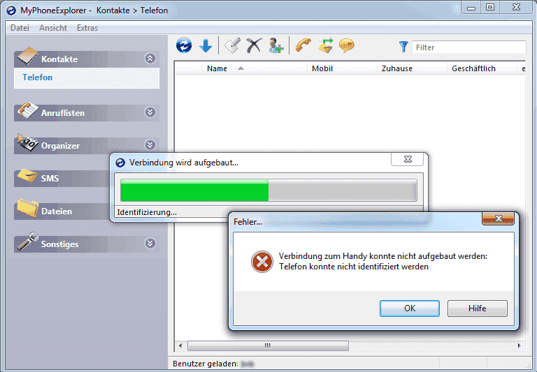

Hab genau deine Anweisung befolgt.
Hier das Ergebnis:
Ich habe wirklich all eure Ratschläge befolgt, keines hat mir so leid es mir tut weitergeholfen :sad:
Ich habe für euch eine Videoaufnahme und zwei Screenshots vorbereitet, damit ihr euch selbst überzeugen könnt.

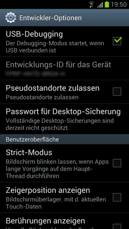

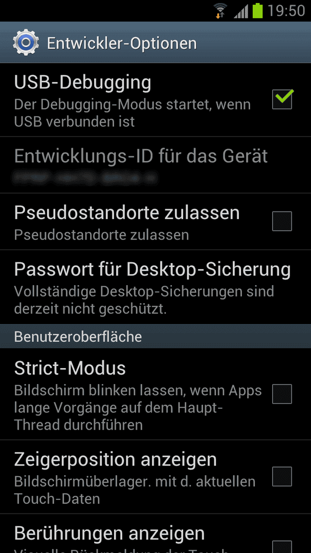

Auf Deinem Screenshot sehe ich, das Du das USB Debugging nicht eingeschlatet hast !!!
Natürlich habe ich USB Debugging eingeschaltet!
Hier bitteschön:
Es ist wirklich ein Jammer! Es will einfach nicht funktionieren.

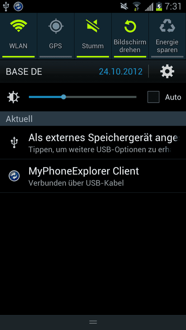

Bei mir ist es als Mediengerät (MTP) angeschlossen.
